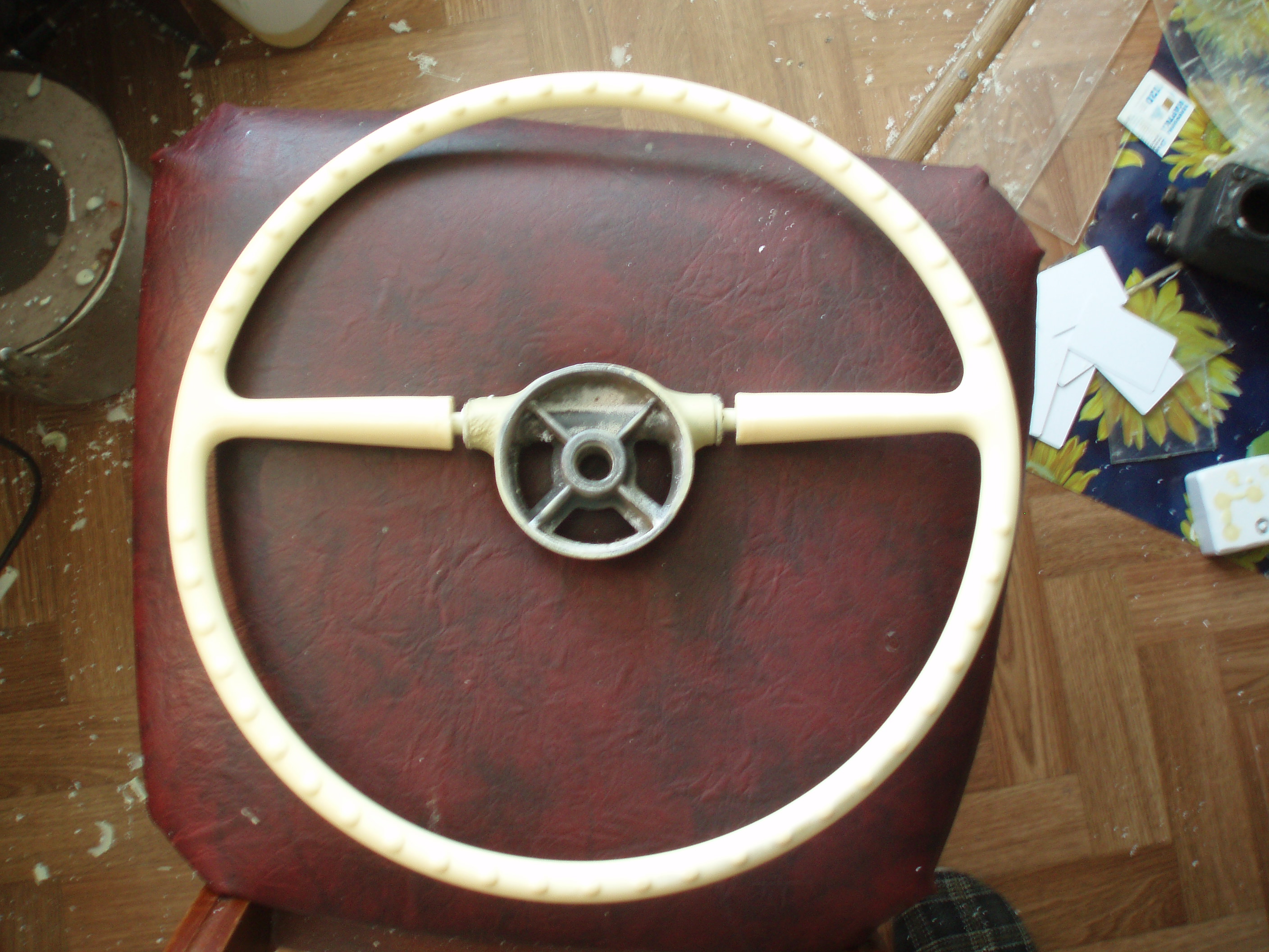

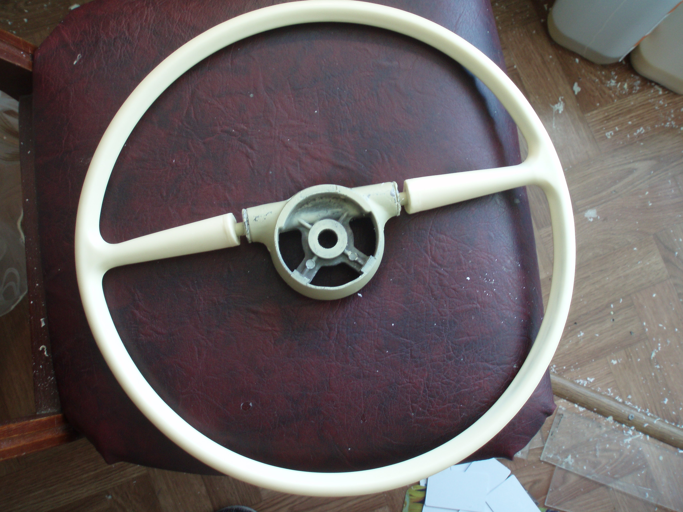

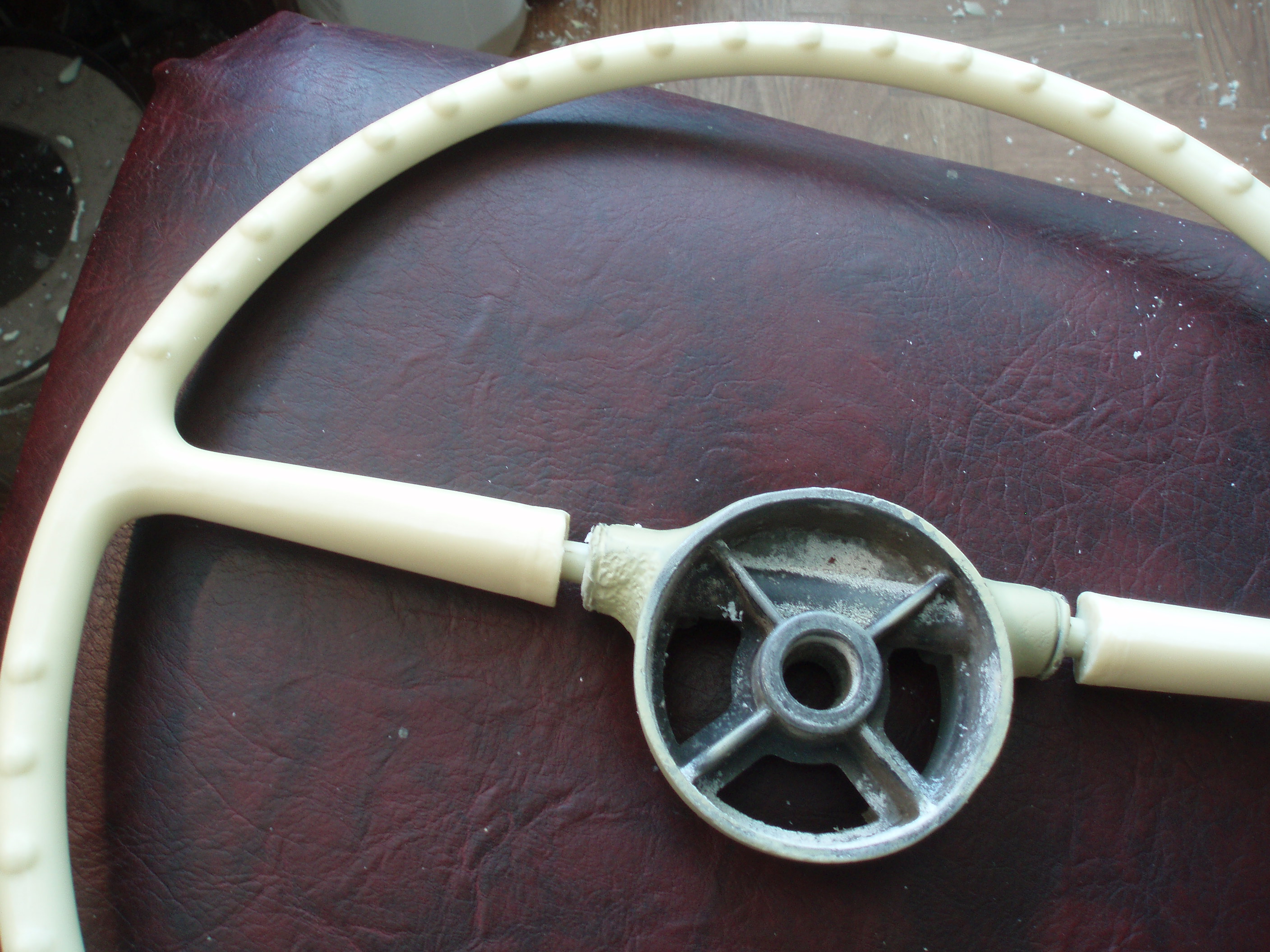

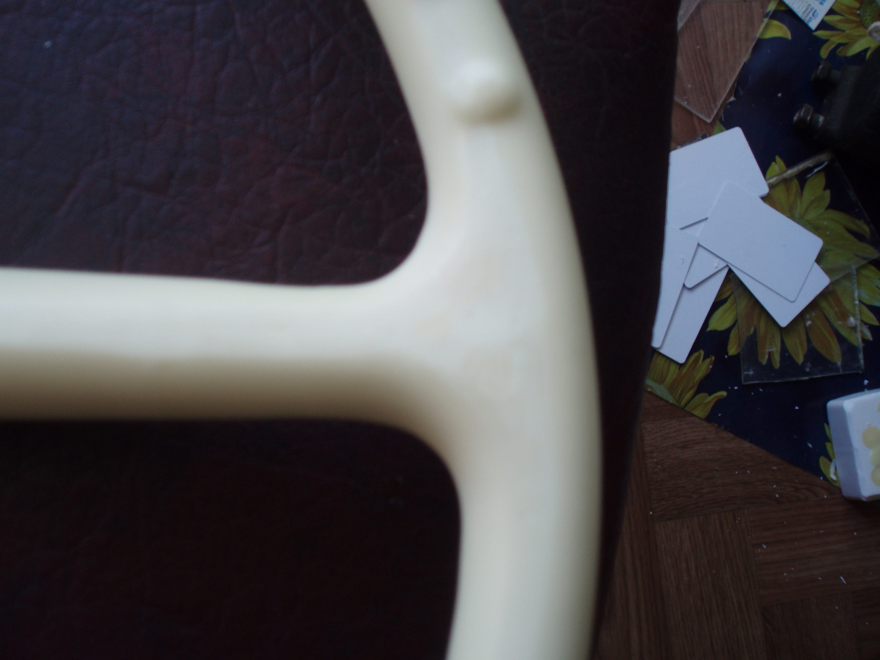

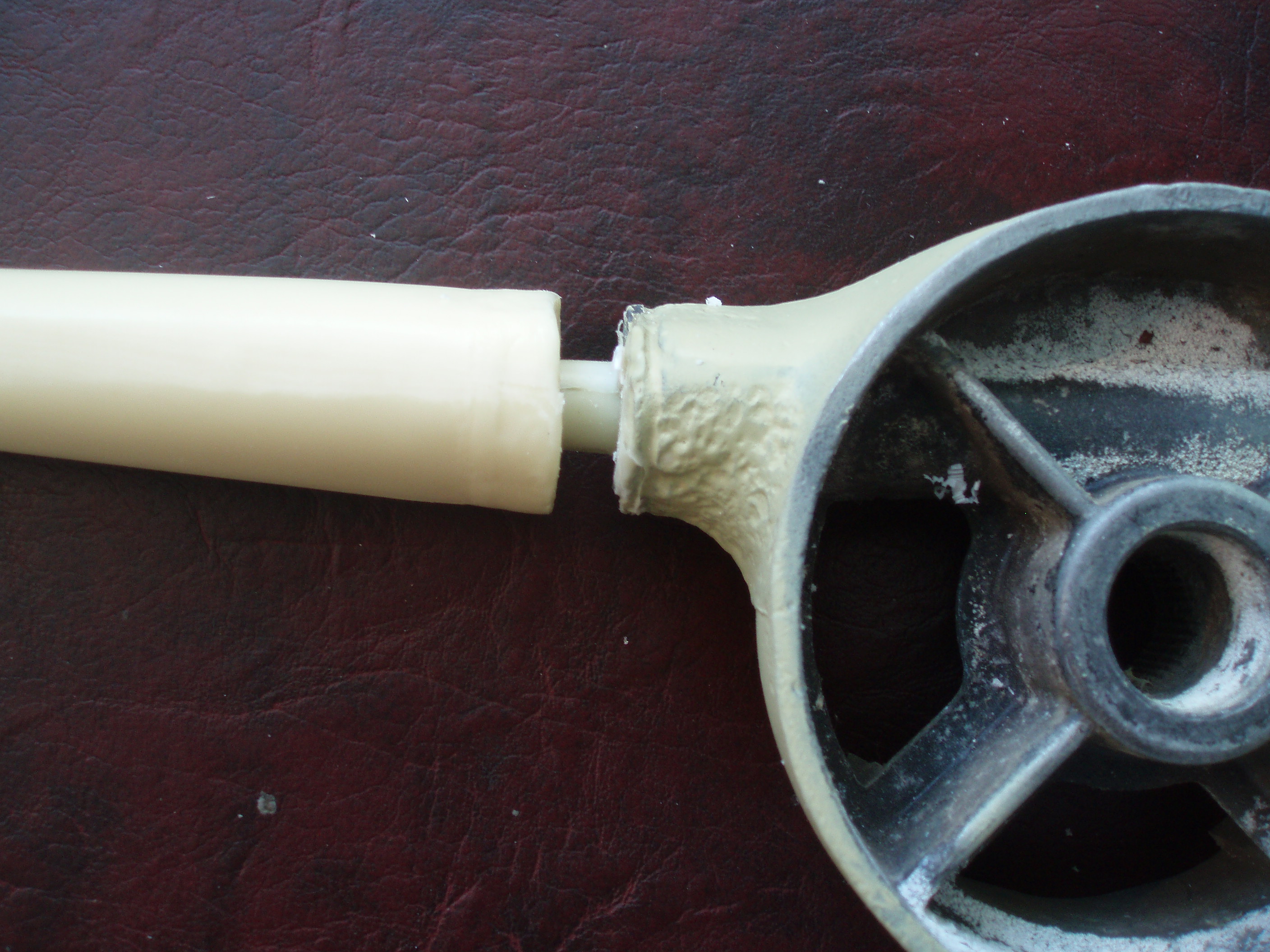

Сделал форму руля для ЗАЗа и Москвича, но из за того что толщина руля меньше чем в волге и спицы всего две, не могу ни как выставить каркас в форме что бы он не вылез((( Было отлито три руля, фото предоставляю самого лучшего как на мой взгляд. Каркас вылез в трех местах. 1 место с наружной части но не насквозь, а лишь слегка просматривается. На общей фотке вообще не видно. Отдельно сфоткано это место на последней фотке. 2 и 3е места на обратной стороне, там где пупырышки под пальцы. Фото на 2 и 3 если считать снизу.
Так же поскольку руль с которого я снимал форму был немного ссохшийся и накладки на него не одевались, пришлось залепить каемки на пластики, и теперь поясок будет одеваться лишь на металлическую серединку.
Так же с обратной стороны остается матовая часть от шва в форме через который ложиться и достается каркас. Но фото его передать тоже не удалось.
Вообщем этот экземпляр я оцениваю в 700гр, есть два по хуже, правда я их еще не чистил от облоя. Их цена будет 500 и 600гр в зависимости от качества.

VORON Главный ЗАЗовод Орловщины
Статус: Offline Зареєстрований: 04.01.2008 Повідомлення: 2493 Звідки: Россия, Орловская область
Додано: 30 Липень 2013 11:36 Заголовок повідомлення: |
А получится ли в будущем исправить все недочёты и производить отличный продукт?

shulc
Статус: Offline Зареєстрований: 01.02.2010 Повідомлення: 45 Звідки: Из Киева Моє авто: Газ 21
Додано: 30 Липень 2013 11:50 Заголовок повідомлення: |
Возможно и получиться, но для этого надо иметь каркасы и деньги на смолу что бы експерементировать. Но пока эти не продам, мне не охота вкладываться дальше, ведь все может быть в пустую. А если о получиться один из десяти, то чтобы отбить цену всех браков, мне придется его продавать за тысяч пять, а за такие деньги понятно что не хто не купит.

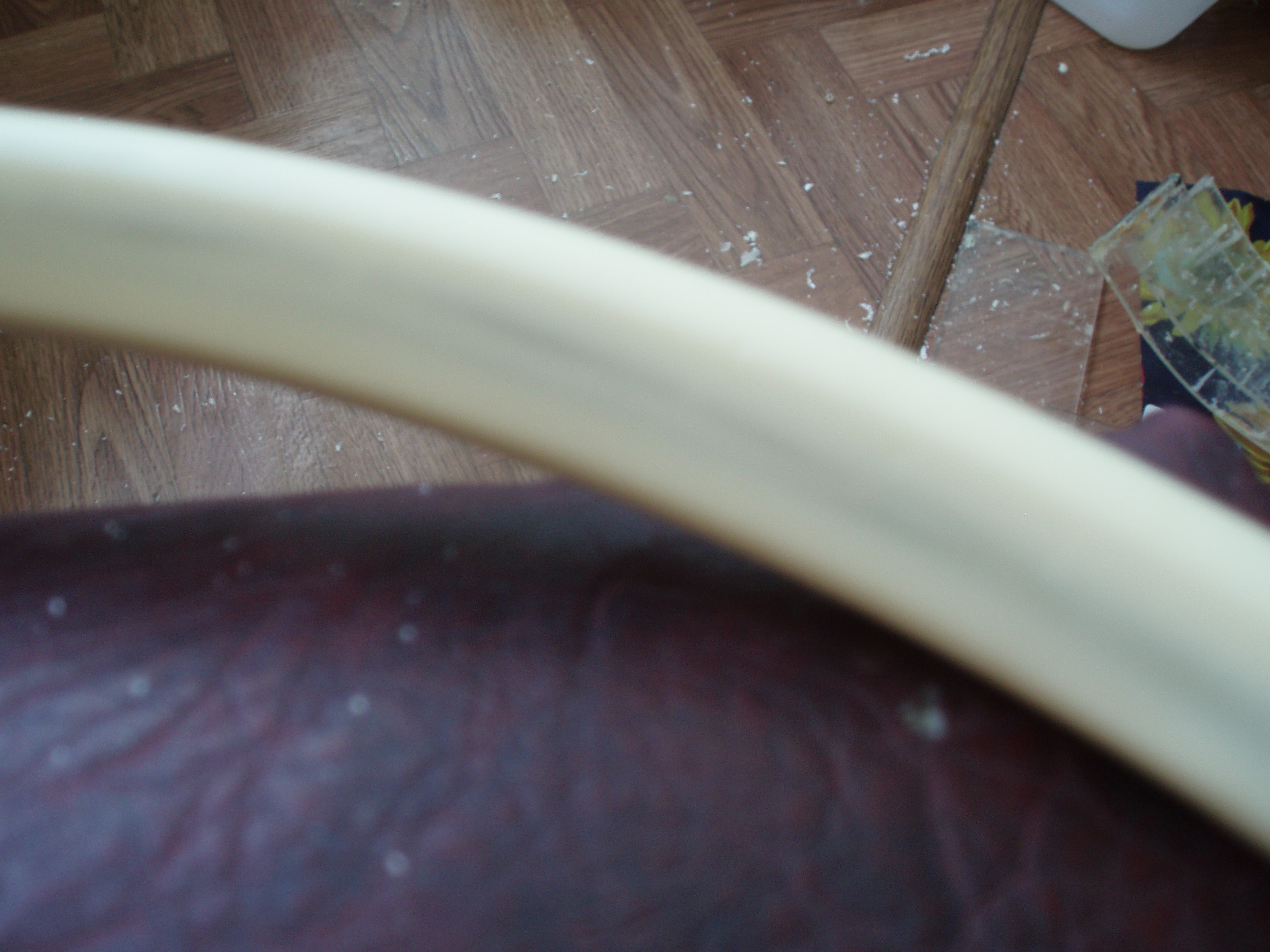

Тот руль за 700гр купили.
Как и обещал подготовил и пофоткал руль по дешевле, за 600гр. В нем одна спица вылезла наружу(на фото хорошо видно), и в одном месте просматриваться(передать через фото не получилось). Сзади как назло))), получилось хорошо, и не где каркаса больше не видно))).
