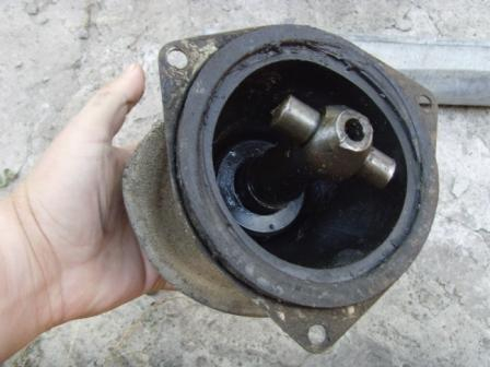

Додано: 22 Липень 2013 10:54 Заголовок повідомлення: |
Вот...сразу за подшипниками идет шестерня полу оси...возможно она и наклонилась...

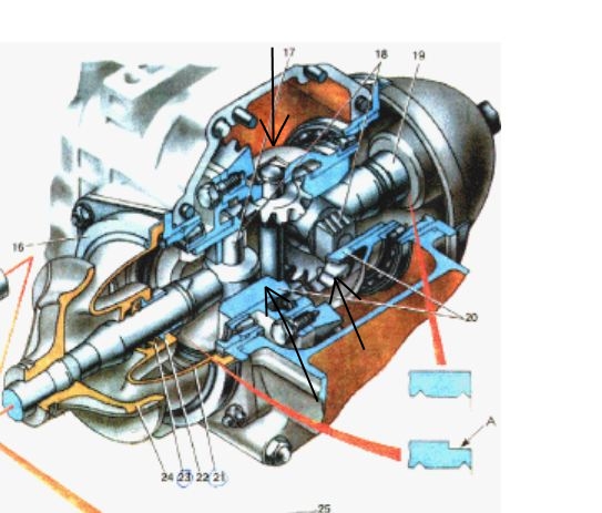

Herdsman
Статус: Offline Зареєстрований: 18.06.2013 Повідомлення: 504 Звідки: Винницкая обл. Моє авто: ЗАЗ-968М
Додано: 22 Липень 2013 11:15 Заголовок повідомлення: |
На фото Сверху стрелка показывает на ось сателлитов - её положение роли не играет (не парься), а
в которую входит полуось вращается приводя в движение колесо, кстати благодаря дифференциалу может вращаться независимо одна от другой, и при "нейтралке" легко вращается "от руки".

LEKS Авторитетище
Додано: 22 Липень 2013 13:32 Заголовок повідомлення: |
может все-таки сфотографируешь то, что ты ремонтируешь?

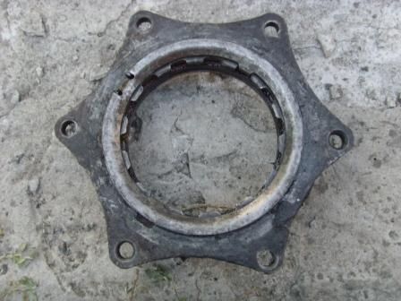

Cterka
Статус: Offline Зареєстрований: 16.07.2013 Повідомлення: 24 Звідки: Россия
Додано: 22 Липень 2013 21:54 Заголовок повідомлення: |
Вот,что внутри...

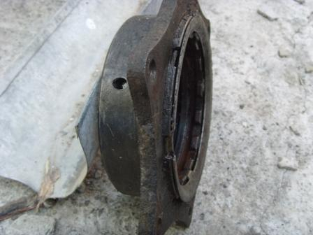

Herdsman
Додано: 23 Липень 2013 06:46 Заголовок повідомлення: Дифференциал пал неизвестной смертью |
Это полный П"Пец дифференциалу . А масло там было?
Похоже сломалась или вылетела ось сателлитов и полуосевая шестерня "упала" внутрь дифференциала. "ТАК" не соберёшь, да и смысла нет.
Дифф под замену
Вам к LEKS'у за советом, либо ремонт либо замена КПП. ИМХО проще заменить КПП на заведомо рабочую
Кстати надо было снимать только чехол (резиновый) - его держит металлическое кольцо на трёх гайках,
а вы вынули весь фланец, в котором стоит наружная обойма подшипника дифференциала
(внутренняя обойма с роликами на Вашем фото ближе всего). Поставьте фланец назад на коробку, так как он стоял., на той его части, что входит в коробку есть одно сверление, оно должно быть сверху - это для смазки подшипника (сверление видно на фото)
_________________ ЗАЗ-автомобиль с пугающей ремонторигодностью...и позитивный |

Я поставил все обратно Но жужа выехала на плолвину гаража и опять вылетело...А можно ли поставить 5ступку с ваза?Или посоветуйте,как можно сделать просто и за не большое время(
Додано: 23 Липень 2013 10:57 Заголовок повідомлення: |
1) Снимай коробку передач, меняй дифференциал. Наверное, не сам - найди того, кто сделает.
Или меняй КПП в сборе.
В принципе, как машину на ход поставишь - никто не мешает и самому потом коробку починить - вникнуть, так сказать, в конструкцию.
2) Топик переехал в раздел "Трансмиссия", ибо тут ничего про подвески-амортёры нету.
Как-то так, советовать больше-то и нечего
