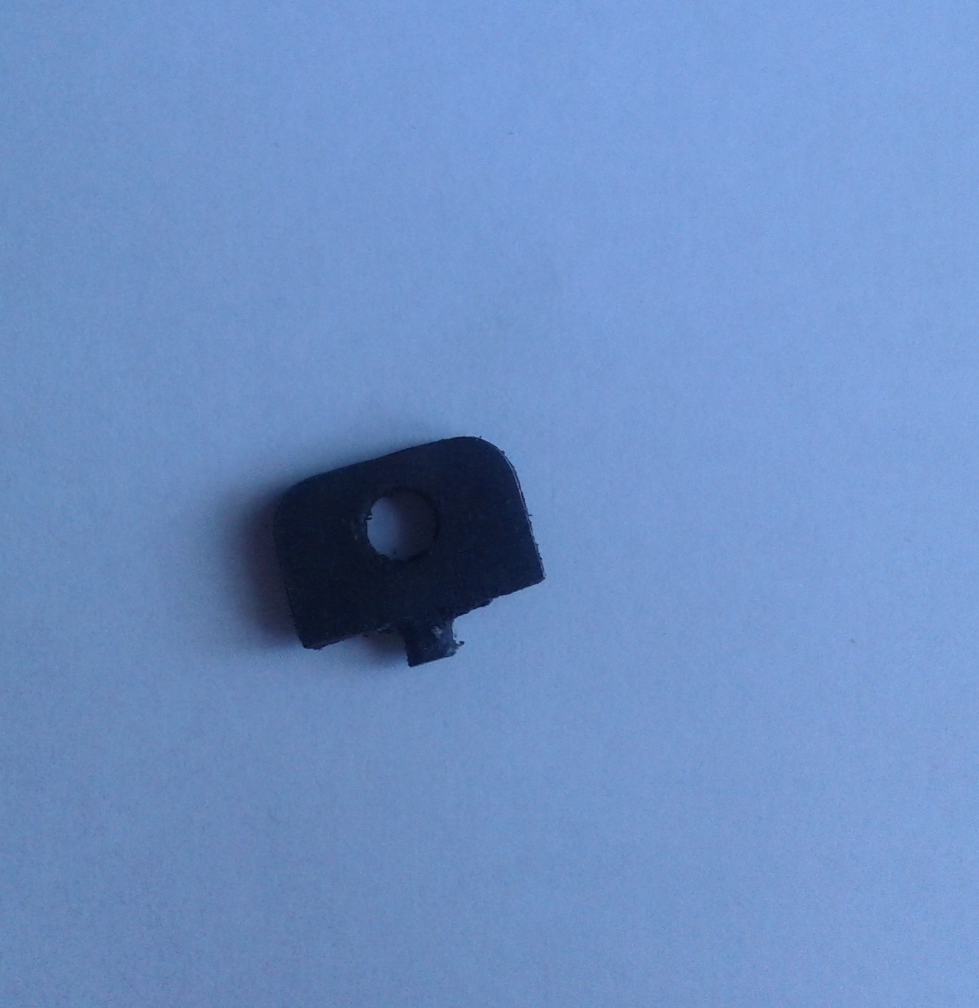

где стоит эта деталь в двигателе?

Рисунка не вижу!

rase
Зареєстрований: 10.08.2010
Повідомлення: 38
ПовідомленняДодано: 16 Червень 2013 21:06    Заголовок повідомлення: Відповісти з цитатою
Hammer писав(ла):
Рисунка не вижу!
http://zaz.kiev.ua/forum/attached_files/2013-06-16%2015.41.36.jpg
Dr.Hartman
Зареєстрований: 02.01.2011
Повідомлення: 742
Звідки: Мелитополь
ПовідомленняДодано: 16 Червень 2013 21:13    Заголовок повідомлення: Відповісти з цитатою
Стоит в картере (изнутри) стопорит задний коренной вкладыш Wink
rase
Повідомлення: 38
ПовідомленняДодано: 17 Червень 2013 05:16    Заголовок повідомлення: Відповісти з цитатою
Dr.Hartman писав(ла):
Странно, валялось в картере)

Там должен ещё и винтик быть. Very Happy
