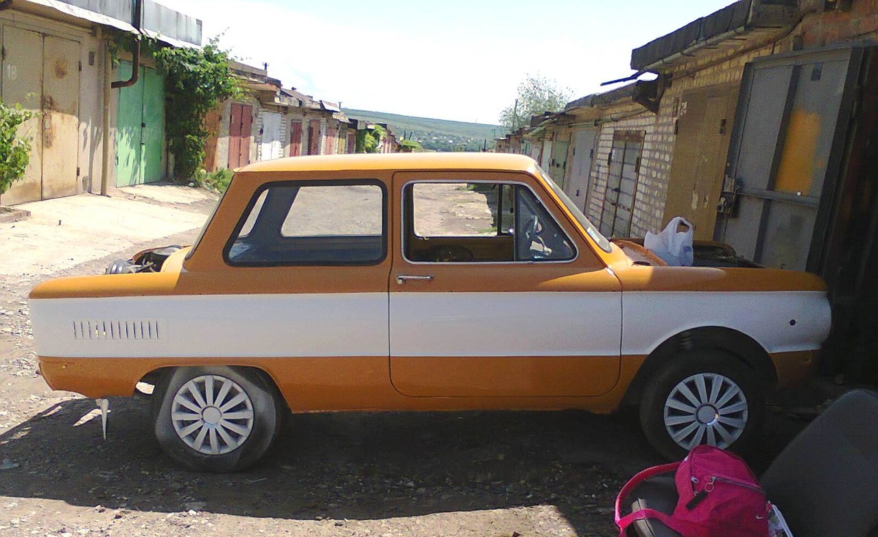

покрасил своего жужа

Покраска а ля бюджет?

конечно бюджет, надо же учиться красить

а чё только полоску прикрасил? Laughing

да нет,полностью покрасил сравни цвет с аватаркой
