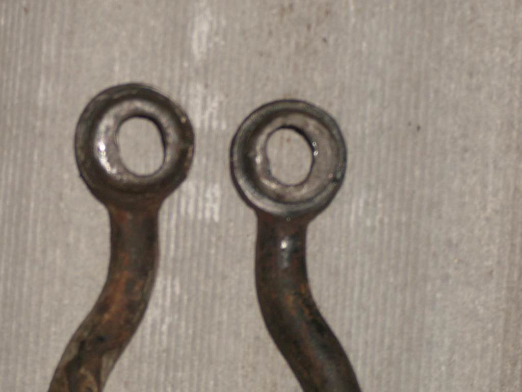

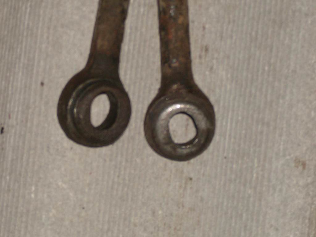

Здравствуйте! Подскажите , как можно выйти из положения?Отверстия на тягах "слегка" разбиты.На чертежах с нашего форума размеры отверстий рассмотреть не смог. Фотографии вставляю впервые, может сделал что-то не так.

забей, вполне нормальные тяги. главное, чтоб вкладыш не проскочил через отверстие, а до этого еще очень и очень далеко

ПовідомленняДодано: 21 Серпень 2013 18:18    Заголовок повідомлення: Відповісти з цитатою
Спасибо. Понял.
