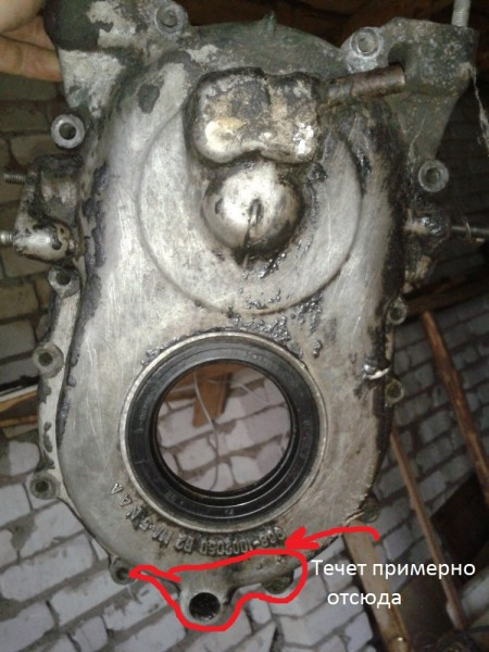

Всем доброго времени суток. Помогите пожалуйста. У друга есть Запорожец 968 М. У которого течет масло из двигателя. Машина простояла в гараже примерно 20 лет и по большей части из за этой протечки. Как сказал нам дядька который помогал с её ремонтом отцу друга, что у неё треснута центрифуга, вчера она была снята, но поломки не обнаружили. Есть вариант что масло течет примерно отсюда,
так как капает именно там. Подскажите пожалуйста трудно ли снять эту часть двигателя не прибегая к его снятию с машины, и что еще может капать примерно в этой области?

Из этой дырки может капать только при трещине в крышке. В моей практике такого не встречалось. Снять крышку получится, но не без усилий
Скорее всего, течет сальник. Его заменить реально без снятия двигателя с авто
ПС: еще из-под уплотнителя (при съеме крышки нужно менять) из-за старости или поведенности плоскости крышки (редко).
Также, может течь из-под бензонасоса (от чрезмерной затяжки ведет плоскость. Устраняется напильником)

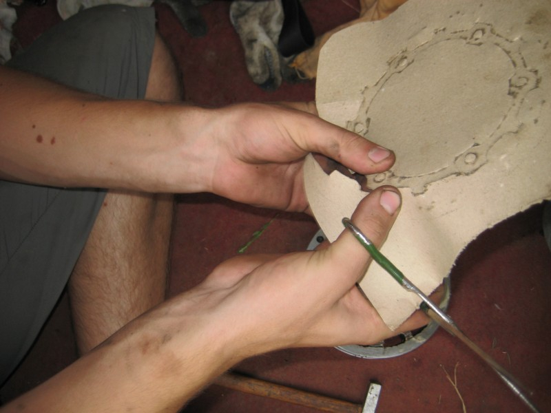

Еще вопросики появились, подскажите как все же называется эта деталь на фото?
Можно ли для нее сделать прокладку из специально картона, или все же тонкая будет?
И перед тем как снимать эту деталь нужно ли сливать масло с картера?

деталь - центробежный маслоочиститель, в народе просто центрифуга. Толщина прокладки значения не имеет, производить можно из тонкого паронита, картона. Масло сливать при снятии центрифуги не требуется.

у меня никогда небыло проблем с уплотнением этого места (достаточно прокладки). Ну а если хочешь герметик, то бери только хороший (не ABBRO), хорошенько обезжиривай(антисиликон или мыло+вода-жирные_руки) все поверхности и маж очень тонким слоем

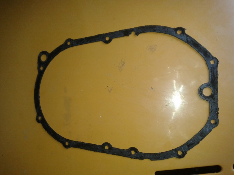

а вот такая прокладка пойдет, или уже плохая? на о щуп средней твердости

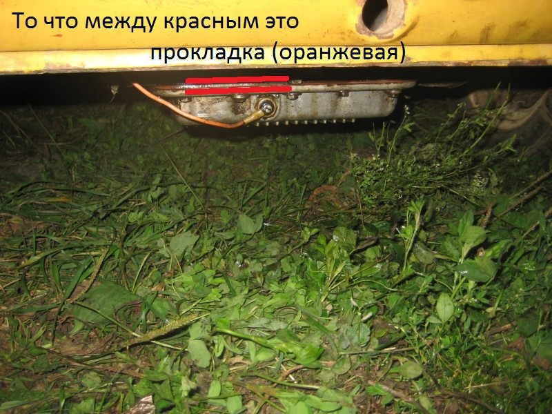

Сегодня была снята центрифуга и кожух привода шестерен. Smile И все вроде бы нормально и не должно не откуда капать. Ничего не треснуто и прокладка нормальная. Я по ходу догадался откуда все же течет масло. Скорее всего это крышка картера, потому что болты не затянуты, и еще, прокладка там стоит резиновая и больно толстая, может потому что она резиновая она тоже пропускает?
Посоветуйте какую лучше ставить резиновую или паранитовую прокладку?

пошукай силиконовую прокладку поддона фиолетового цвета. с ней никакога герметика не надо. главное не передавить

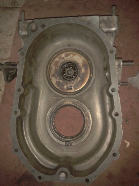

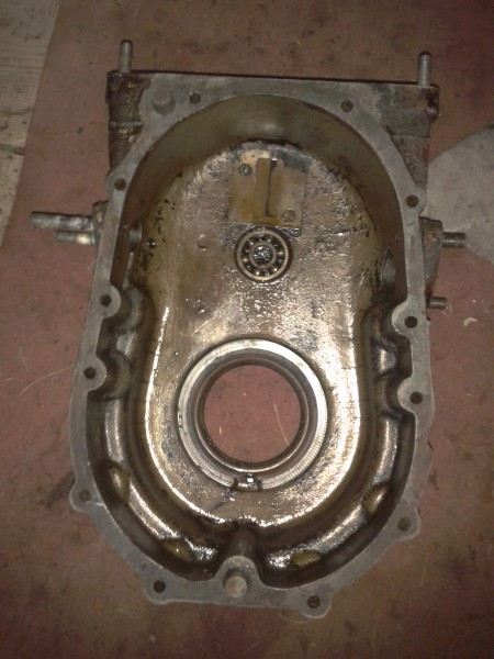

Сегодня сделал фотки кожуха
этот снял:
Этот запасной:
Какой ставить лучше подскажите пожалуйста?
Dimitry6552
Зареєстрований: 13.10.2010
Повідомлення: 854
Звідки: 64 рег
Моє авто: шланос '08
ПовідомленняДодано: 19 Серпень 2012 23:50    Заголовок повідомлення: Відповісти з цитатою
без разницы Smile
мотор мурлычет
ЧуVak
Зареєстрований: 16.08.2012
Повідомлення: 17
Звідки: Гороховец
ПовідомленняДодано: 20 Серпень 2012 00:02    Заголовок повідомлення: Відповісти з цитатою
ладушки Smile тогда поставлю запасной, у него сальник получше выглядит Smile а в чем прикол этого железного кругляшка? Confused

разницы особой нет просто с кругляком енто мемз 968н а второй просто 968. а сальник ставь новый.
