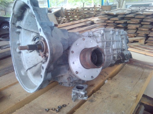

Первая примерка, точить там реально не много, и не сложно. Куда сложнее будет сделать чертеж крышки по ШРУС с сальником Confused

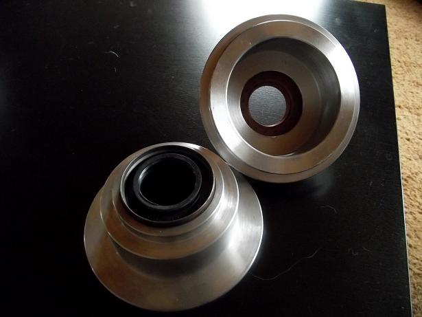

потихоньку дела идут, токаря нашел с руками согласно классической анатомии, кой чего сделал, дифф в том числе:

Если можно то про эти чудные стаканы с сальниками поподробнее, не могу понять как они будут крепится к коробке....

ПовідомленняДодано: 09 Липень 2012 15:23    Заголовок повідомлення: Відповісти з цитатою
Идея не моя, я лишь немного подкорректировал

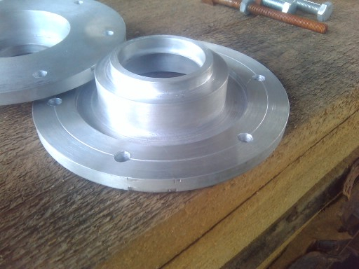

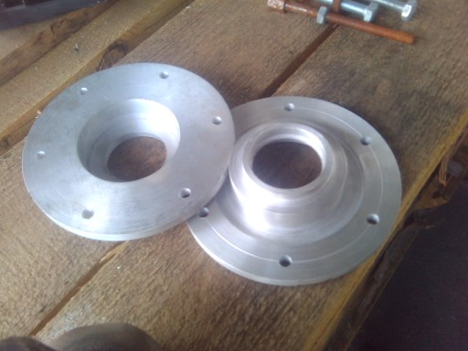

,Крышки под шрус с сальником делал из 3-х частей для удобства, после регулировки дифф. размер ( ширину крышки) пришлось корректировать.

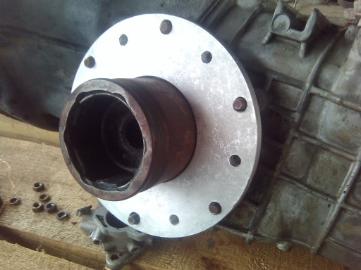

у меня получилось цельную крышку сделать, только посадочные под сальник маленько прослабил, и ту часть которая заходит в корпус дифференциала
на днях если закуплюсь, надо будет собрать до кучи,
пока все стоит из за отсутствия сальника первичного вала и второй прижимной пластины, такой:
уши варить, или шайбы ставить неохота, хочется исполнить красиво Laughing
