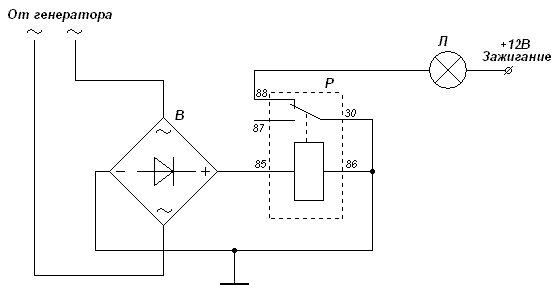

Если уж, в конце концов, религия не позволяет оставить массивное родное РБ, то можно вместо него поставить современное компактное реле, работающее на размыкание (можно взять "5-контактное" - переключающее, от тех же жигулей). Но только к проводам от генератора его надо будет подключать не напрямую, а через небольшой диодный мостик (сборку типа BR410 или подобную).
Собственно, в родном РБ и содержится - размыкающее реле и мостик из старых-добрых Д226Б или (ещё старше и добрее Smile ) Д7Ж .

В таком случае, как я описал выше - мостик и обычное жигулёвское 5-контактное реле:
(в некоторых реле клемма "88" обозначена как "87а")

я прошу прощения, даная схемка дает нам лампочку контроля заряда???
опять же (простите за тупость Embarassed ) если эти два провода переменки никуда не подключать - заряд должен ити???

Да, именно так - лампочка заряда (если функция блокировки стартера Вам не нужна).
Если и лампочка не нужна - изолируете эти 2 провода и забываете о них, зарядка работать будет Wink
