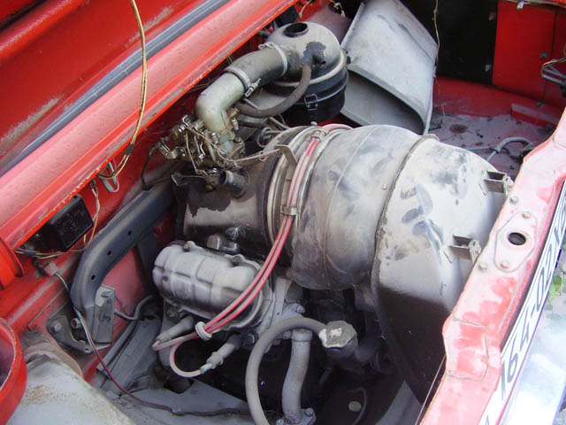

Додано: 19 Вересень 2009 21:36 Заголовок повідомлення: |
Zaz 968 1975 НенАвиЖу RamzesА
Додано: 19 Вересень 2009 21:37 Заголовок повідомлення: |
Это 40вка

Ето сороковка?А тридцадка?
ТАм только тунели?А дальше к цылиндрам нечего нет?
Додано: 19 Вересень 2009 21:40 Заголовок повідомлення: |
30ка
Додано: 19 Вересень 2009 21:43 Заголовок повідомлення: |
К цилидрам ничего нету 40 вентилятор на нагнетание работает а у 30 на выдув

Додано: 20 Вересень 2009 01:02 Заголовок повідомлення: |
На первой фотке (40-ка в ушане) нехватает минимум двух кожухов - кожух который крепится к кожуху головы и кожух с термостатом. Также нету брызговика. Без них мотор будет перегреватся.
А вообще 40-ка со всеми кожухами (за исключением хлебници для М-ки) имеет следующий вид:
На второй фотке (та, которая 30-ка) скорее всего нету кожуха с термостатом.

Додано: 20 Вересень 2009 05:48 Заголовок повідомлення: |
На 30-ке термостат стоит в кожухе за вентилятором, т.е в кожухе, который крепится к задней стенке мотоотсека.

Додано: 20 Вересень 2009 18:05 Заголовок повідомлення: |
который прикрывает вентилятор, в нём стоит заслонка, положение которой изменяет термостат. холодно-заслонка закрыта и воздух выбрасывается не на улицу, а в моторный отсек.

Додано: 20 Вересень 2009 22:55 Заголовок повідомлення: |
Блин...На фото с 30 чегото нехватает!Разбирал седня двиг...Нашол еще какието кожехи вокруг цылиндров!Я щитаю что от ушей должны идти направляющие к цилиндрам!Или я не прав?

Додано: 21 Вересень 2009 18:52 Заголовок повідомлення: |
| Motor писав(ла): |
Я щитаю что от ушей должны идти направляющие к цилиндрам!Или я не прав?  |
нет никаких направляющих там быть не должно.

Додано: 22 Вересень 2009 18:34 Заголовок повідомлення: |
На фотке стандартная комплектация "ушастой тридцатки", там есть все, что ставили с завода. Термостат с воздушной заслонкой находятся в железном ящике между вентилятором и задней панелью.
