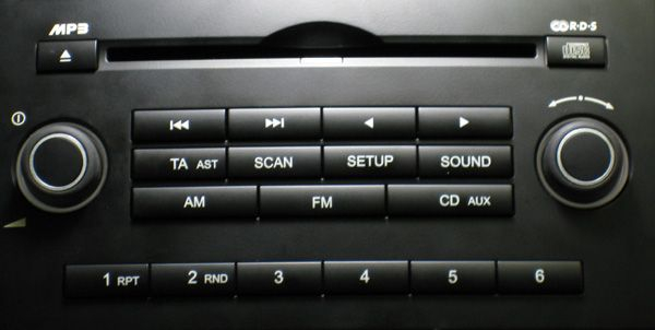

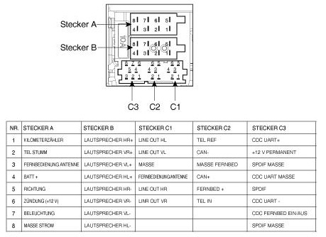

есть мафон снят с kia он включается но работает на одном уровне громкости кнопки не работают диски работают тоже на одном уровне громкости мож я не та как то подключаа куда в харькове можно ее отвезти // или как перевести на руский язык разпечатку

вот фото мага
