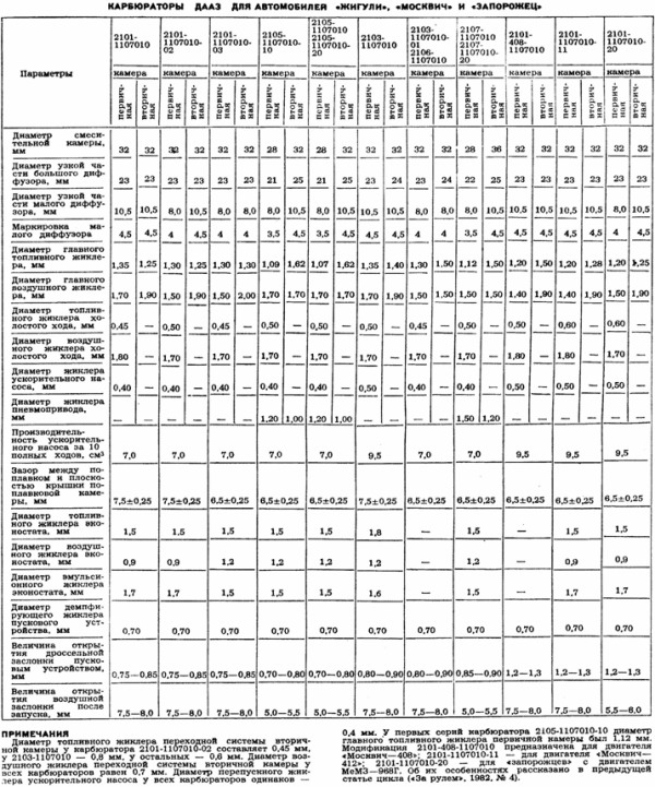

кто подскажет, какие жиклёры можно поставить на карб ДААЗ 2105-20 для экономичности

ПовідомленняДодано: 09 Тра 2011 01:50    Заголовок повідомлення: Відповісти з цитатою
Маркировка жиклеров
Обозначение карбюратора Топливный жиклер главной системы Воздушный жиклер главной системы Топливный жиклер холостого хода Воздушный жиклер холостого хода Жиклер ускорительного насоса
I кам. II кам. I кам. II кам. I кам. II кам. I кам. II кам. топливный перепускной
2101-1107010 135 135 170 190 45 60 180 70 40 40
2101-1107010-02 130 130 150 190 50 45 170 170 40 40
2101-1107010-03; 2101-1107010-30 130 130 150 200 45 60 170 70 40 40
2103-1107010 135 140 170 190 50 80 170 70 50 40
2103-1107010-01; 2106-1107010 130 140 150 150 45 60 170 70 40 40
2105-1107010-10 109 162 170 170 50 60 170 70 40 40
2105-1107010; 2105-1107010; 2105-1107010-20 107 162 170 170 50 60 170 70 40 40
2107-1107010; 2107-1107010-20 112 150 150 150 50 60 170 70 40 40
2107-1107010-10 125 150 190 150 50 60 170 70 40 40
2108-1107010 97,5 97,5 165 125 42±3 50 170 120 35/40 ---
Обозначение карбюратора Жиклер эконостата Жиклер пневмопривода Жиклер демпфирующий пускового устройства Приоткрытие дроселя при запуске (размер А), мм Приоткрытие воздушной заслонки пусковым устройством (размер Б), мм Уровень топлива в поплавковой камере, мм
2101-1107010 150 90 170 -- -- 70 0,75-0,85 7±0,25 7±0,25
2101-1107010-02 150 90 170 -- -- 70 0,75-0,85 7±0,25 7±0,25
2101-1107010-03; 2101-1107010-30 150 120 150 -- -- 70 0,75-0,85 7±0,25 6,5±0,25
2103-1107010 180 120 160 -- -- 70 0,8-0,9 7±0,25 7±0,25
2103-1107010-01; 2106-1107010 -- -- -- -- -- 70 0,8-0,9 7±0,25 6,5±0,25
2105-1107010-10 150 120 150 120 100 70 0,7-0,8 5±0,5 6,5±0,25
2105-1107010; 2105-1107010-20 150 120 150 120 100 70 0,5-0,8 5±0,5 6,5±0,25
2107-1107010; 2107-1107010-20 150 120 150 150 120 70 0,9-1,0 5,5±0,25 6,5±0,25
2107-1107010-10 150 120 150 150 120 70 0,9-1,0 5,5±0,25 6,5±0,25
2108-1107010 60 -- -- -- -- -- 0,85 3±0,2 (низ) 25,5±1,0 (остаток)
Хорошие результаты по экономичности, динамике и токсичности можно получить тогда, когда карбюратор точно соответствует приведенной таблице.
<< Параметры карбюраторов ДААЗ Взаимозаменяемость карбюраторов >>

народ, обращаюсь к тем у кого на двиге 40 л.с. стоит карб ДААЗ 2105-20... вы когда нажимаете на газ, провал в газу имеется?

Roman lviv968m писав(ла):
Маркировка жиклеров
Вообще-то немножко по другому:
