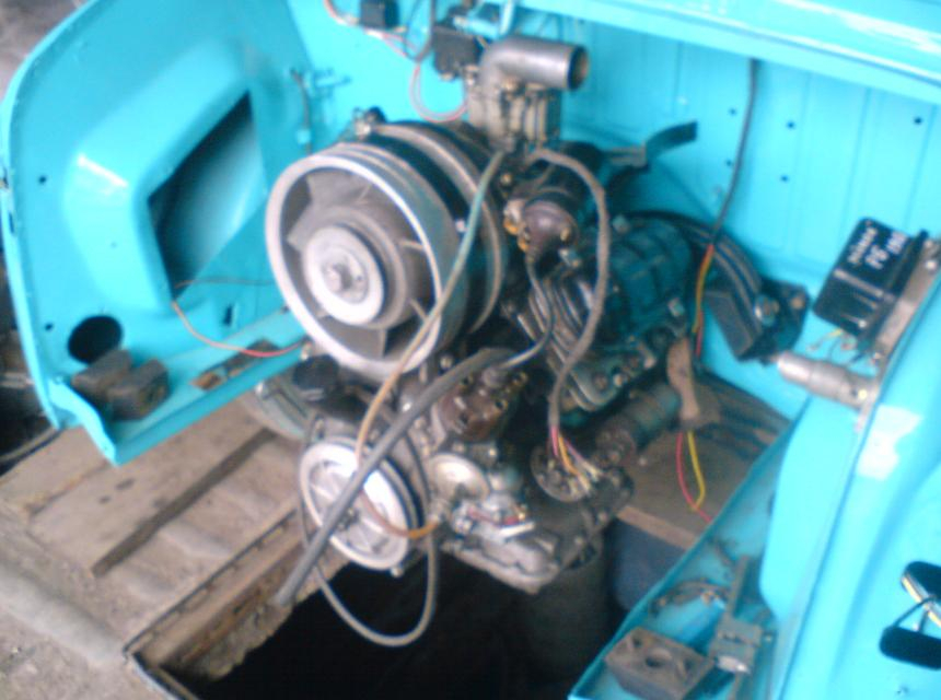

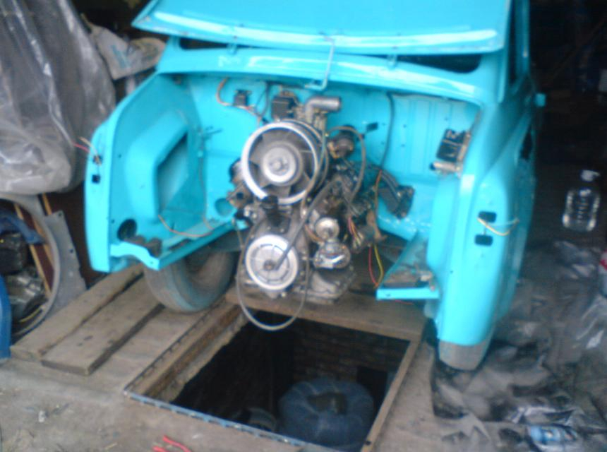

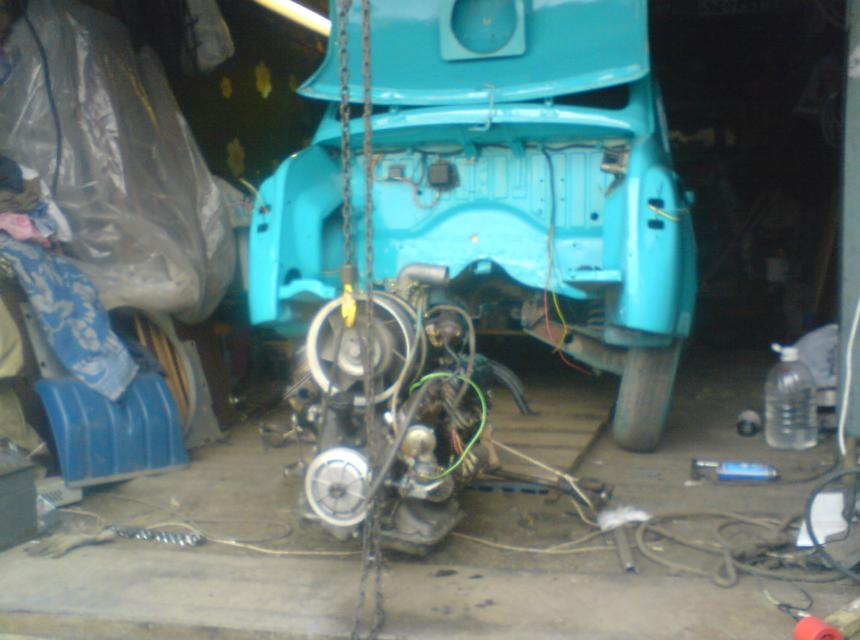

Лучшее в мире привидение теперь, как и положено, с мотором Laughing
В прошлые выходные поставить не получилось, т.к. вырвал шпильку крепления картера сцепления к мотору. На днях выточил ремонтную.
Гайки сегодня крутил уже с динамометром Embarassed
Мотор с Димычем вкинули за 5 минут при помощи цепной тали.
З.Ы. Баранко и привед Вофке Smile

А воздуховоды как с движком ставить будешь? Они же там не влезут теперь. Shocked
Или я ошибаюсь Question

Svetozar писав(ла):
Влезут.
"Княгинин" в Красноярску Shocked
Lis-il
Зареєстрований: 01.11.2005
Повідомлення: 3268
Звідки: Красноярск
ПовідомленняДодано: 25 Квітень 2011 18:05    Заголовок повідомлення: Відповісти з цитатою
Svetozar писав(ла):
Прекрасно встанут Wink

у меня не получилось вкукожить воздуховоды когда мотор стоял. Пришлось его опускать.
Приятно смотреть как машина обретает собранный вид Smile

Собстно кожухи нормально ставятся снизу-вверх.
Сегодня закрепил КПП к кузову. Не нашёл в гараже родную трубку-втулку, через которую закручивается подушка коробки. Подобрал подходящую трубку из нержавейки, отрезал по нужной длине и закрутил на японский болт с японской же гайкой Cool
В гараже был недолго, поэтому и сделал немного. Завтра подсоединить тросик газа и провода к мотору и можно проехать Rolling Eyes
