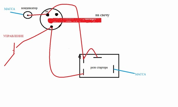

Ни кто не может рассказать, как тут искровой розжиг сделан?
Я так понимаю использована катушка зажигания от Запорожца, конденсатор от распределителя и реле стартера? И всё?
А как всё это между собой подключено?

ПовідомленняДодано: 22 Червень 2011 22:19    Заголовок повідомлення: Відповісти з цитатою
Нарисовал тут схему, по данным фотографиям, одобрите, такая? Возможности собрать всё это и проверить пока нет...

[quote]Нарисовал тут схему, по данным фотографиям, одобрите, такая?
Здраствуйте я тоже хочу собрать схему электроискрового поджига свеси но я делаю с мультивибратором.У меня вопрос подскажите где должен быть эмиттер в транзисторе,а то я весь инет перерыл а там схема такая же без указанных эмиттерах.
схема мультивибратора
el_fuego
Маньяк-одиночка
Маньяк-одиночка
Зареєстрований: 03.12.2007
Повідомлення: 4855
Звідки: Дніпро -> Гатне, Київ
ПовідомленняДодано: 30 Червень 2011 13:37    Заголовок повідомлення: Відповісти з цитатою
эмиттер на реле
sashaP
Зареєстрований: 28.06.2011
Повідомлення: 3
Звідки: чернигов
ПовідомленняДодано: 30 Червень 2011 23:39    Заголовок повідомлення: Відповісти з цитатою
эмиттер на реле
спасибо ,Только что собрал схему которую Эксперт968 срисовал.
Работает отлично исры валят на сантиметр и очень много-пучками.,сразу хочу указать на реле-любое 12-и вольтовое но чтобы в нормальном состоянии(без питания)контакты были сомкнуты пробовал включить релерс 502 неидет.т.к.в нем контакты разомкнуты.В ообщем ставте реле любое 12в. но контакты подключайте которые замкнутые,и конденсатор тоже обязательно без него не будет искрить на свече а только на реле.Все теперь схему с мультивибратором собирать не буду.И еще если кому нужен совет,карбюратор я оставил отключил электроклапан ,выкрутил жиклер и увеличил в нем отверствие до 1мм..и все, подключил пропан на вход карбюратора а обратку заглушил.Работает на газу-пропане отлично.Сначала запускаю искру а потом открываю вентиль на балоне с пропаном и моментально загорается и гудит.,температура воздуха -капитальная.Кому что не ясно спрашивайте.
