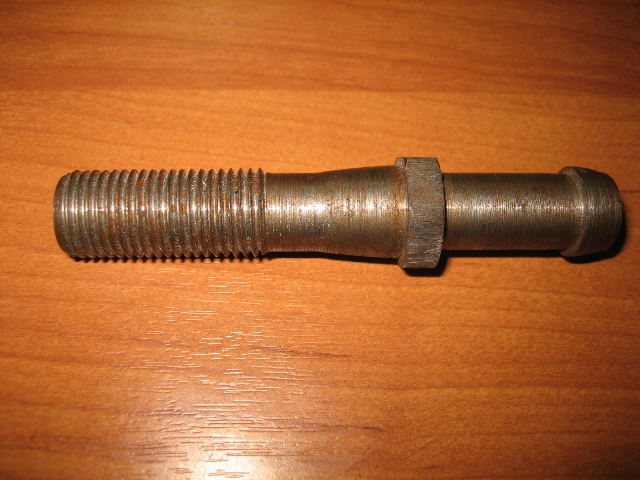

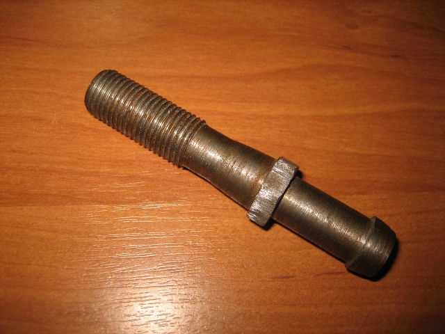

ПовідомленняДодано: 14 Січень 2011 20:08    Заголовок повідомлення: Відповісти з цитатою
Я себе штуцеры делал такие:
Уплотнение осуществлялось конусом. Вкручено в картер с фиксатором резьбы анаэробным.
