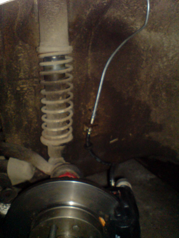

Миниотчёт за прошедшее время:
Разобрался до конца с дицковыми тормозами. Купил у Макса и установил ГТЦ "Метелли" от классики. Старые трубопроводы...
хотя какие ж они старые, если я их совсем недавно менял... Хотя время так быстро летит, кажется, будто только вчера барабанные
тормоза вылизывал Smile Да-а... ГТЦ "Агат" и ихние же РТЦ вместе с красными щитами полежат до лучших времён - они ж фигню накатали Smile Новьё Cool
Некоторые трубки пришлось снимать с помощью болгарки и кусачек - таки закисли, хотя в целом разбирать в этот раз после себя же было легче и приятней.
Так вот. Не хотел играть с переходничками, поэтому проложил сразу все новые магистрали жиговскими трубками.
Колодки взял британские - "Вортекс" Название понравилось - похоже на имя какого-то древнего скандинавского бога Very Happy .

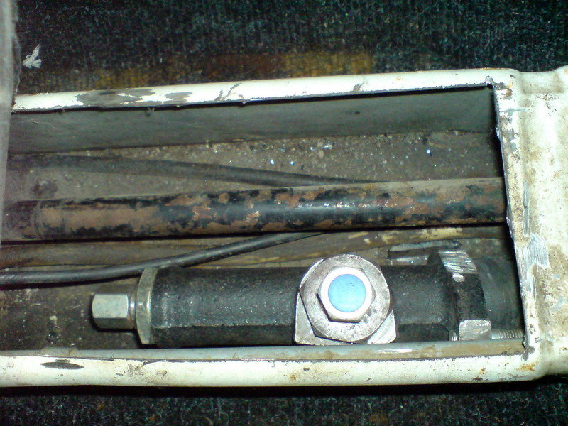

Родной троссовый ручник демонтирован. Вместо него установлен гидроручник. Гидроцилиндром ручника стал ГЦС от волги, который пришлось немного доработать Smile
Суппорта крашены в чёрный цвет, однако в процессе установки немного поободрались.

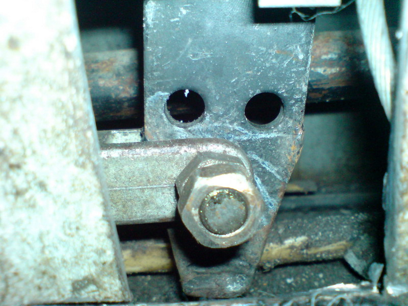

Короткая кулиса подверглась очередному этапу тюнинга: Эль_фуэго подкинул идейку заменить нижний шарнир рычага с резиновым демпфером...шариком рулевого пальца. Я долго не раздумывая взял болгарку, отхреначил от старго пальцы шар, от рычага шарнир и приварил шар к рычагу.
Всё таки сварка - офигенная вещь. Сейчас у меня электросварочник, что дал мне на время Заяц. Надо обязательно купить себе свой.
Ага... Так вот, шар не хотел нивкакую пролазить в отверстие ползуна кулисы, пришлось его обточить слегка на наждаке, затем зажал в патрон дрели и обернув мелкой наждачкой полирнул. Теперь шар влазит буквально впритык. Люфта нет! Резинки нет! Переключение передач настолько жёсткое, точное, безапиляционное, как удар молнии! Я вчера сидел и минут 5 в экстазе тыкал передачи! Кстати кулиса стала ещё "короче" Smile
Тормоза испытать не удалось: не нашёл нужные мне трубки, что б кинуть от ГТЦ к гироцилиндру ручника и на заднюю ось. Обещали сегодня-завтра привезти.

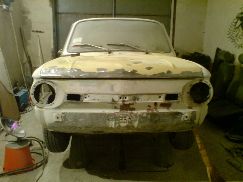

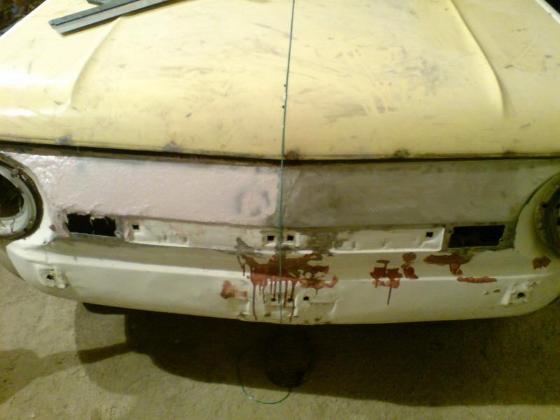

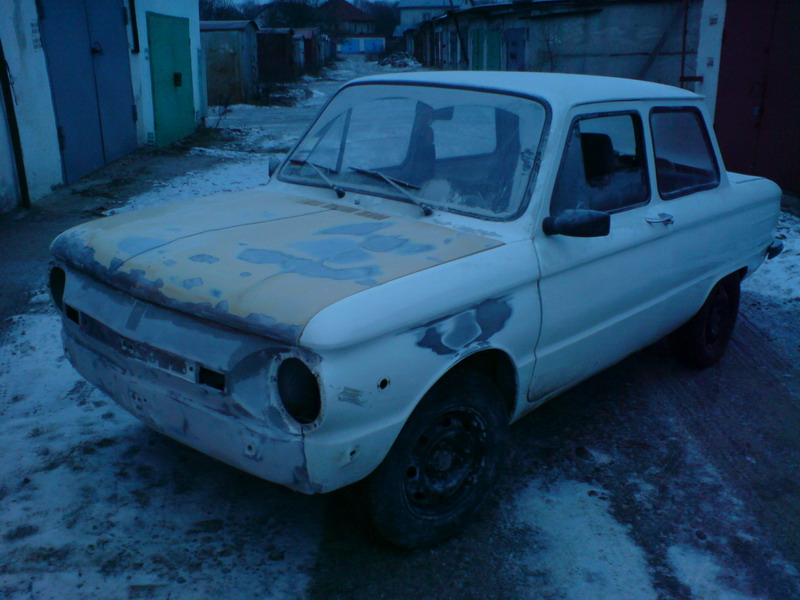

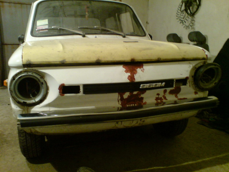

Вчера начал восстанавливать кузов. Смотрим фото.
Отодрал часть морды. Под краской ржавчина не обнаружена, сцепление слоёв было отличное. Значит в первый раз я не допустил ошибок.
Зашпатлевал ободранные части стекловолокнистой шпатлей. Поскольку середину морды определить визуально не удалось, то пришлось искать её с помощью верёвки Smile
А потом батарея в телефоне села и больше фоток нету Rolling Eyes

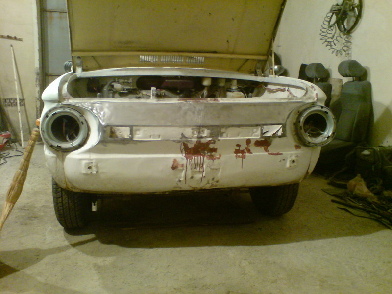

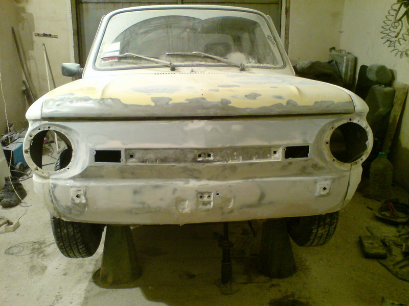

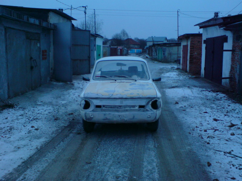

Суббота утро:
Воскресенье вечер:
Тормоза прокачаны, мы уже можем ездить. Жуж вчера сделал первые шаги новыми колёсами по нашей грешной земле Smile
С тормозами есть глюки, опишу в соответствующей теме. Хотя в целом доволен Rolling Eyes
