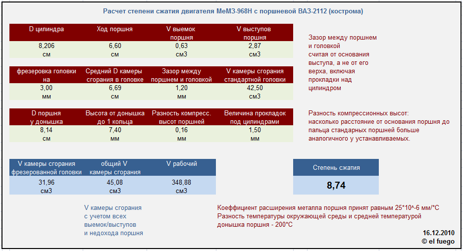

В свою прогу просто неправильно подставил данные о твоем верхрем зазоре
Зазор между поршнем и головкой должен составлять 1.2 мм
при этом СЖ получается 9,19
из предыдущего поста СЖ = (348,4+42,57)/42,57=9,19
тоесть, наши расчеты одинаковы. ура!

Сперва, как и обещал: толщина стенки под выступом в самом тонком месте 7,28 мм
получен главный вывод: Pas работает при нормальной для бензина 92 степени сжатия. Какая она конкретно - 8,2, 8,4, 8,6 и даже 8,8 уже не важно
То, что нормально работает итак было ясно еще пол года назад, а вот при какой степени сжатия - это уже куда интереснее.
А интереснее потому, что имеется выступ, который работает в паре с вытеснителем головки для создания завихрений.
Где-то тут была статья о напайке горбообразного вытеснителя на поршень, что приводило к уменьшению детонации - примерно этот же принцип и в данном случае.
В этой же статье говрится и об оптимальном зазоре поршень-головка (если у кого есть ссылка, бросьте, плиз)
Кстати, Антонио, можешь выложить свои параметры(лучше)/расчеты или подсчитать при помощи программы степень сжатия? И описать детонационную стойкость получившегося двигателя

Параметры все те же что и у Pas, только головы подрезаны на 3.0мм.
Ничего не подсчитывал так точно. Тупо прикинул, что диаметр цилиндра больше, поршень почти на 1мм даже выступает (с учетом полуканавок под клапана, то на то примерно вышло, тут нужно ваши расчеты пересматривать), но т.к. после сборке оказалось, что поршень касается КС именно той самой выпуклостью, добавил латунное кольцо 98х86х1,5!
Думаю потеря в степени сжатия присутствует, поэтому пересмотрю потом ваши все расчеты и прикину, на сколько еще нужно фрезернуть головы, чтобы добиться объема КС примерно 38-40 кубиков с учетом моего кольца.
Исходя из ваших расчетов, это СЖ около 9,5-10!

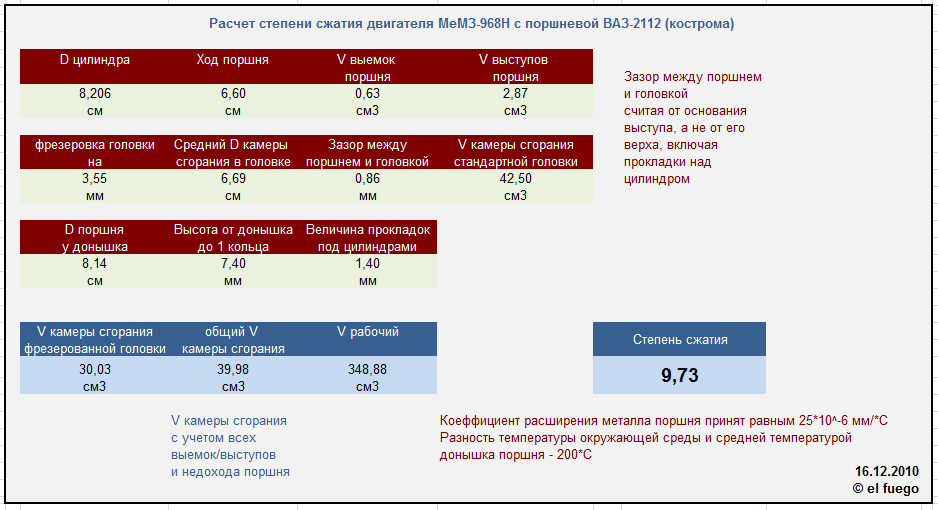

а с прокладками что? какие установлены кроме 98х86х1,5 ?
фрезеровка на 3мм дает объем КС 31,96

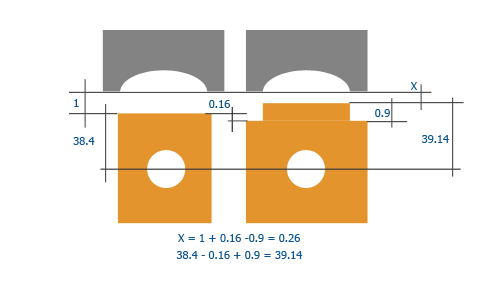

Не знаю кто и что тут пытается посчитать, исходя из принципа:
"Этого не может быть, потому что не может быть никогда!"
Замер родного поршня ЗАЗ показал высоту от центра пальца до головки поршня равную 37,8мм. Делаем скидочку на погрешность штангеля, и получаем 37,9мм.
Проверка №2: На один палец одевается поршень ВАЗ и поршень ЗАЗ.
От центра пальца до головки поршня они ОДИНАКОВОЙ ВЫСОТЫ!!!
Откуда вы взяли 38,4мм??? ХЗ! Забудьте этот размер нах.
Поршень б/у ЗАЗ кому-нибудь подарить для измерений?
Дальше считайте без меня.
PS: TehRuk - надо бы Вам еще две вещи научиться делать:
1. Доверять хоть чуток людям с инструментом, а не своим глазам без инструмента;
2. Правильно пользоваться измерительным инструментом, имеющимся в наличии.
PSS: Удачи в расчетах Wink .

твоя степень сжатия с этими данными 9,73
и расчет по твоей схеме.
Все прокладки:
1 -1,24 + 1 + 0.4 + 0.2 = 1.36 мм
Объем в этом зазоре:
8,2*8,2*0,136*3,14/4= 7,17 см3
Объем КС в поршне:
(8.2*8.2*3.14*0.09/4) - 2.87 + 0.63 = 2.51 см3
Огневой зазор = 0,25см3
КС = 30+7.17+2.51+0,25= 39,93 см3
Рабочий объем = 8.2*8.2*3.14*6.6 / 4 = 348,37 см3
СЖ = (348,37+39,93)/39,93=9,73
что равно моему расчету
что еще мы могли не учесть?

el_fuego писав(ла):
Расчет немного не точный.
Кольцо прокладочное у меня стоит над цилиндром, т.е. под головой.
Поэтому там ступенька есть. Она типа должна на чутка уменьшить полный объем КС.
Вообщем, так и боялся, что меньше 9... Фигово.
Буду по весне снимать, проливать, дотачивать все это дело.
