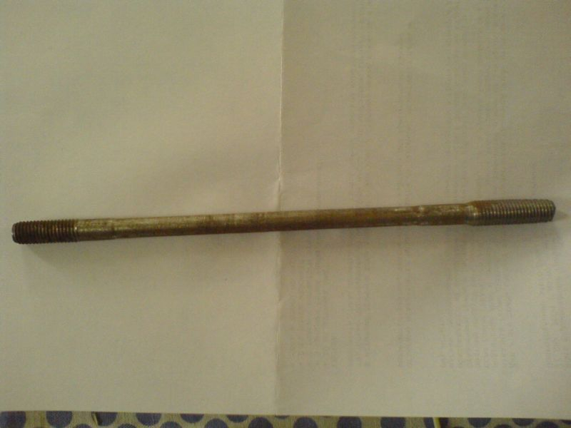

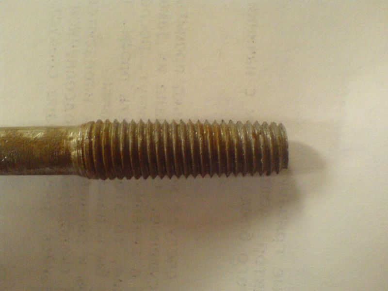

вроде сюда будет в тему.
Менял шпильки на ремонтные.
При замене шпилек увлекся, одну внешнюю вкрутил слишком глубоко, наверху осталось 4 витка резьбы. В принципе, достаточно, но вот беда - то ли шпилька бракованная, то ли еще что, но второй виток сорван. Накручиваешь гайку, она проходит первый виток и начинает прокручиваться на месте.
Попытался выкрутить шпильку - сделал пропил, вставил отвертку.. Не идет, отвертка выскакивает, хотя пропил глубже уровня алюминия головы (пропилил немного лишнего) - милиметра 4.
Пока просто надел гайку поверх пропила - он расклинил резьбу, гайка наделась и накрутилась. Но хочется сделать нормально, да и затяжка такой гайки оставляет желать много лучшего, обжимать ее боюсь - сорвет резьбу окончательно.
Голову снимать ой как неохота, опыта нет, обязательно что-то сделаю не так.
Прошу совета - есть ли другие идеи, как выкрутить "проваленную" ремонтную шпильку, не снимая голову?

привари гайку и выкручивай

Если со сваркой напряг, можно попытаться приклеить гайку.
Лучше всего специализированным клеем, но на худой конец можно попробовать эпоксидкой. Метод не прокатит, если шпилька в картере уже сидит на каком то компаунде.
Как говорится, попытка...

К счастью пока просто вкрученаSmile Буду пробовать, спасибо.
