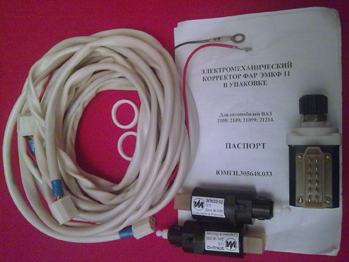

Вот и корректор:
Электромеханический корректор фар ЭМКФ 11
ЮМГИ.305648.033
Для ВАЗ 2108-099, 21214.
_________________ Леплю "Пулю".

А де саме він кріпиться?і взагалі фара як тоді кріпиться?
Tolik
Статус: Offline Зареєстрований: 15.11.2007 Повідомлення: 135 Звідки: Івано-Франківськ- Kyiv Моє авто: ЗАЗ 966
Додано: 31 Січень 2010 00:22 Заголовок повідомлення: |
Приблизно так:
Коректор керується блоком в три положення. Повний хід штоку електроприводу- 3,63мм.
До "Нивовського" "горщика" приклепане пластмасове гніздо з допомогою якого кріпиться коректор і котре легенько можна прилаштувати до любої фари. Але проблема- нових на "Перова" не знайшов, лише з "горщиком". У ВАЗ 2109-099- те гніздо лите з усією задньою частиною фари.
Треба щось вигадувати.
