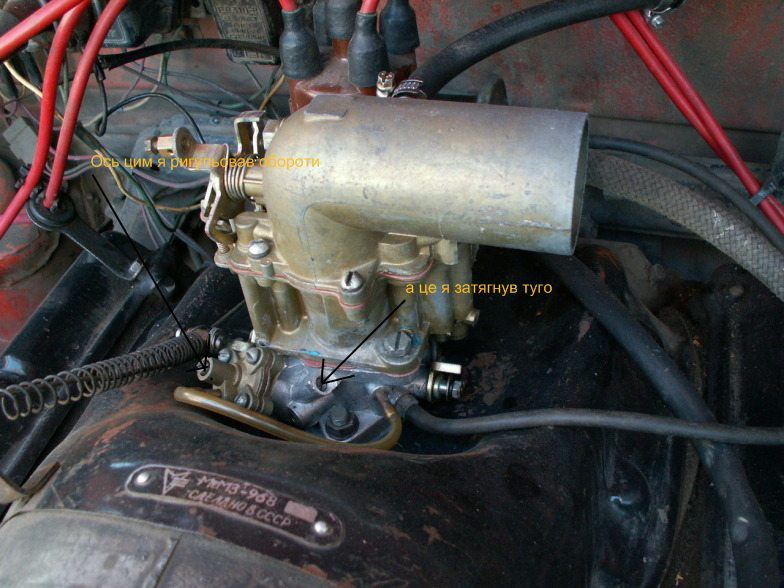

Roman lviv968m писав(ла):
раніше було все впорядку
Он даже новым был, твой карб, когда-то!
і через холостий поліз робити карб
Вот это место сильно смущает... Рома, фотку загрузи, чем именно ты регулировал! А жиклёры все на месте? может, где-то неродной стоит?
капут наробив собі мороки!
Ай, не переживай! Поможем!

Я всі жиклери закручовав (туго) на похожість, бо точно по номеркам ніхто не знає. Жиклери нові з рем комплекту, міняв іглу Потім заставив баклашку і дививсь на неї так реска баклашка начальсь порожніти. ПОтім 2,3 баклашку і дивлюсь пережирає!

Рома... Знаешь основное правило сис.админа? Так вот, делюсь: работает - не трогай.)))
Меня так вот терзают сомнения, что зря он жиклеры так зверски протянул...

ну і що стого всерівно, як послаблюто буде ще більше жерти.

тот что затянут на картинке - эт вроде топливо, а др. оч сильно влияет на работу двигателя. нахера этот рома закрыл подачу топлива?
Рома, гєній ти наш... У тебе ж обратка на карбі. Вся бенза з пляшок перекачується прямо у бак. Rolling Eyes
ПовідомленняДодано: 07 Лютий 2010 23:51    Заголовок повідомлення: Відповісти з цитатою
Спасибо Волдеморту за тёплые слова, конечно, но я их просто перебрал гору, не более того, и найопся с ними, с карбами, тоже много.
То что ты затянул, Рома, это винт КАЧЕСТВА смеси, а тот, что ты крутил - это винт КОЛИЧЕСТВА смеси. Зря ты затянул качество, его смело ставь на ДВА оборота от затянутого состояния. И больше никогда не трогай!!! Остальная регулировка - только винтом количества. Причём, если его тоже надо крутить много для регулировки - проверяй сборку карба, значит, где-то ошибся.Уже не сегодня, так как у нас уже ночь, а завтра, не поленюсь, принесу карб, поставлю рядом с собой на стол, и всё подробно тебе расскажу, ты, Рома, главное, на связь выходи!
P.S.:И заметь, Рома, я сейчас вообще без машины уже 8 лет!
А много помню и знаю! И ты должен знать Запорожець так, чтоб тебя ночью разбуди, спроси что-нибудь, и ты должен ответить!
Выучи Запорожець наизусть!
Прикинь, тебе постоянно советует человек без Запорожца...

Рома,выкрути-ка ты тот винт,что затянул,и по-смотри на его иглу.есть шанс что ты его перетянул и помял иглу.если нормально-тогда его надо закрутить пока не упрется,а потом отвернуть где-то на 1,5 оборота.а второй винт ты регулируешь пока не поймаешь нужные обороты холостого хода.по уху,если умеешь,или по тахометру,если нет.

помял иглу? Shocked я докрутился до того, что в корпусе карба трещина пошла, но чтобы игла помялась...
тюнить пока не развалится
ездить учился в GTA
ПовідомленняДодано: 08 Лютий 2010 17:56    Заголовок повідомлення: Відповісти з цитатою
даже в мануале написано что кончик можно помять.и я видел погнутый.

Нет, не поехал. Карб принёс, смотрю на него. Он у меня такой - низ от 133, а верх от 127. И совершенно безбашенные жиклёры, которые подбирались экспериментально, по ходу эксплуатации. Да, и фотать его я не буду, так сеть у меня очень медленная, я и так весь день сегодня грузил 12 фоток с поездки. Теперь к делу. Сбоку карбюратора под пробками у меня стоят эмульсионные жиклёры: сверху 290 и снизу 45. Главный топливный стоит 210. Карб работал только в путь, я его снял, когда ДААЗ-2107 ставил, не по причине поломки. Важный момент - поплавок должен быть параллелен плоскости разъёма, и при этом иметь ход около 2-х миллиметров, ну или чуть больше. Но лежать при перевёрнутой крышке он должен ровно, тогда расход топлива буден нормальным, и не будет перелива или недолива. Что такое перелив - знают все, а недолив - это когда машина вроде едет, но здорово дёргается.
Правильно сказано про помятый кончик регулировочного винта - я только что его на этом карбе помял и заменил. На моём карбе в своё время были вынуты все до единой свинцовые пробки и заменены винтами, для чего была нарезана резьба М3. Это позволило чистить каналы от отложений, что я делал раз в год, и всегда в каналах было полно шняги. Ещё один важный момент: валик дроссельной заслонки не должен болтаться в гнезде, иначе будет подсос воздуха, и отрегулировать карб станет почти невозможно. У меня валик давно на самодельных втулках, выточенных из бронзы на заказ. Заслонка не должна упираться в стенки, надо отрегулировать винт упора заслонки так, чтобы заслонка плотно закрывала отверстие без просвета, и лежала упором на винте. Пока не забыл, поглядел - на крышке стоит жиклёр на 370, что ли, маркировку плохо набили на нём, но он там родной, я его не менял.
