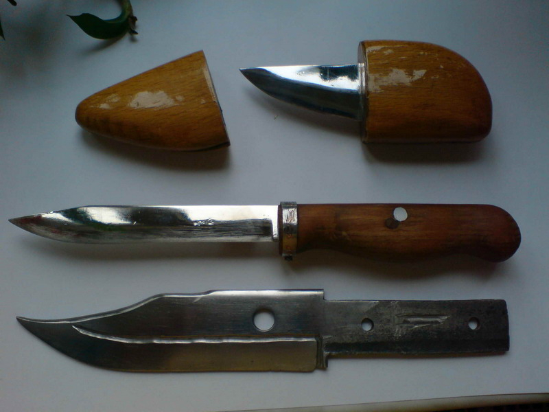

Вот еще. Это уже ножик из торсиона. к сожалению в плане длинны он подходит под закон о холодном оружии, длинна клинка больше 13 см.
Торчащий из ручки остаток оставил на всякий случай, ибо ручка пока позорная и возможно будет заменена. Отрезать нужное не охото
Клинок делал под влиянием старой любви к кинжалам и клинкам на типа стиллета, особенно последнее.

Ножи суперские, а как решена проблема зверского ржавления металла?
Я делал ножеги из торсиона, они аццки ржавели, помниццо.

John Warner писав(ла):
Если их использовать постоянно - они не ржавеют.)))
Если они висят на стенке - натри свечкой.
