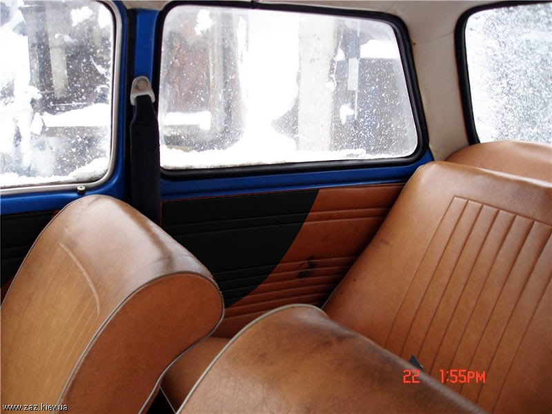

как-то вылетело из головы. Примерно месяц назад ходил по магазинам тканей - нигде нет того, что выбрал.
Но тут наткнулся на кожзам для обуви. От кожи не отличить:
цвет (со всеми неравномерностями), как на фото ниже, но чуток темнее. Легкий глянец.Тянется во всех направлениях (кстати, хорошо ли?) т.к. изготовлен не на тканевой подложке.
Единственное, что не очень порадовало - стоимость в 180грн/м.п. (ширина 1.5м) против 60-80 за кожзам для диванов.
С финансами как-то сложновато, да и много чего еще запланировано.. вот думаю стоит ли брать и реально ли найти такой же, но мебельный?
Да и будет ли сочитаться данный с черным матовым другой структуры? (см. карты)
ПовідомленняДодано: 19 Січень 2010 15:24    Заголовок повідомлення: Відповісти з цитатою
я не въехал,это как на карте так? Shocked
el_fuego
Маньяк-одиночка
Маньяк-одиночка
Зареєстрований: 03.12.2007
Повідомлення: 4855
Звідки: Дніпро -> Гатне, Київ
ПовідомленняДодано: 19 Січень 2010 15:38    Заголовок повідомлення: Відповісти з цитатою
это фотошоп Smile
ну а текстура и цвет кожзама очень напоминают то, что на фото
DaYa
Зареєстрований: 10.08.2009
Повідомлення: 1520
Звідки: Днепропетровск
ПовідомленняДодано: 19 Січень 2010 15:46    Заголовок повідомлення: Відповісти з цитатою
Хорошо, только шовчики нужно делать окуратно.
