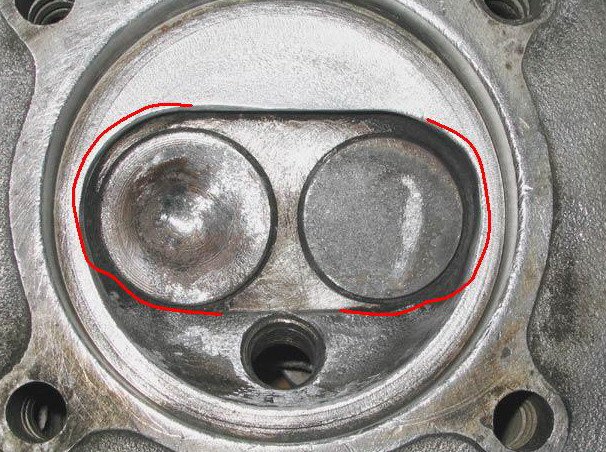

Выборки хочу типа этих. Может чуть дальше продолжить. http://zaz.kiev.ua/forum/gallery/photobase/07710-1256116872-250.jpg Rolling Eyes

То Hell-Racer: если-бы я себе сейчас делал, то так:http://zaz.kiev.ua/forum/gallery/photobase/22154-1256130129-025.JPG Выпуск не трогать, на впуске увеличить до диаметра цилиндра. Немного коряво, но думаю понятно.
ПовідомленняДодано: 21 Жовтень 2009 16:23    Заголовок повідомлення: Відповісти з цитатою
Я не знаю, почему 42. Все 42 и йа 42! Laughing
По доработке камеры сгорания: а почему именно так? Возле выпускного клапана не трогать, что б теплоотдача была лучше?
Я думал, что если немного но возле каждого клапана убрать, то улучшится наполнение и очистка. А так мы сильно улучшим наполнение, но очистка останется прежней Rolling Eyes

ПовідомленняДодано: 21 Жовтень 2009 19:13    Заголовок повідомлення: Відповісти з цитатою
Чистая интуиция и ничего больше. Рассуждаю следующим образом: "Убрать по возможности застойные зоны, где могут оставаться остатки продуктов сгорания смеси. Если увеличить расстояние между выпускным клапаном и стенкой камеры сгорания, получим мертвую (застойную) зону. Логично?"
Может и не прав Rolling Eyes .
ПовідомленняДодано: 22 Жовтень 2009 13:48    Заголовок повідомлення: Відповісти з цитатою
Логично то оно логично. Но...
Так будет застойная зона возле впускного клапана...

Не. Возле впуска не должно быть. Существует такое понятие, как "перекрытие фаз", т.е. впуск-выпуск открыты одновременно. В данный момент и произойдет вентиляция "ушка" возле впуска.
ПовідомленняДодано: 22 Жовтень 2009 14:20    Заголовок повідомлення: Відповісти з цитатою
хз...Про перекрытие фаз знаю. По идее при нормальной продувке все отходы должно выдуть и от выпускного...
