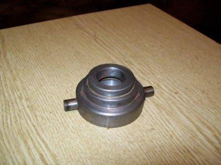

Решил поднять свою тему мож кому полезно будет. Вот моя версия переходника под ВАЗ выжимной
Собрал всё использовав комплект сцепления kraft. пока всё работает. Посмотрим что дальше будет.

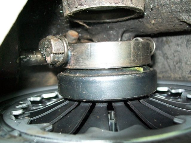

А вот так это смотрится в сборе

Непонятно откуда что и как. Это одна детали или несколько, как работает при движении выжимного?
VORON
Главный ЗАЗовод Орловщины
Зареєстрований: 04.01.2008
Повідомлення: 2493
ПовідомленняДодано: 20 Серпень 2009 09:41    Заголовок повідомлення: Відповісти з цитатою
Там всё просто. Две Детали стандартный выжимной ваз и деталь точеная работает всё хорошо остальные фото в галерее

Дык а смысл? выжимной по дуге будет ходить. корзину размолотит.
VORON
Повідомлення: 2493
ПовідомленняДодано: 21 Серпень 2009 09:49    Заголовок повідомлення: Відповісти з цитатою
Ну на зазе стандартное сцепление также работает. Я конечно согласен что там подпятник стоит и выжимной по нему и трётся. Здесь в роли подпятника выстумают лапки корзины с загнутыми концами. Выжимной трётся по ним. Конечно долговечность снижена, но работоспособно всё. Я ничего не берусь утверждать, но если б разлетелось то сразу бы. Вообщем буду ездить, а там посмотрим.
