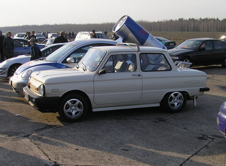

Посетил гонки на четверть мили, проводимые на заброшенном аэродроме недалеко от города. К сожалению в моем классе не нашлось достойных соперников соперников. А жук-2 (тот что на заднем плане) выехать на старт не согласился. Smile Пришлось уходить со старта в гордом одиночестве.

а у нас в городе так же разрисован катается мини купер тоже ред булл

Вот это я на стартовой линии. Smile

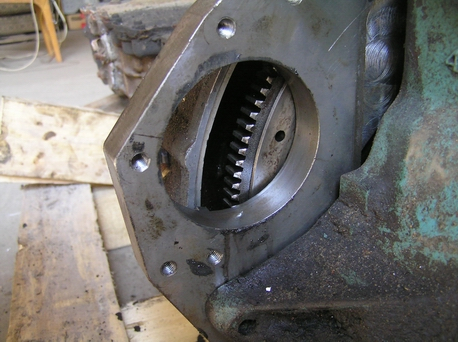

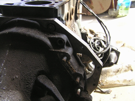

Я привез запасную КПП на точку сборки и попытался состыковать двигатель, плиту и собственно коробку. Для начала я просто вставил конец первичного вала КПП в отверстие опорного подшипника в коленвале двигателя. Все сошлось достаточно хорошо Smile Затем я попытался одеть плиту на мотор. Это мне не удалось, потому что из двигателя снизу торчат 2 направляющие втулки. Поскольку в отверстия на плите они не попадают - плита даже примерно не одевается Sad Отсюда первый вопрос : они (втулки из мотора) вынимаются? Я раскачал их плоскогубцами, они проворачиваются, но вылезать не хотят Sad
Тогда я попытался одеть плиту на КПП. Тут все прошло лучше Smile Но вот отверстие под стартер меня сильно смутило. Стартер, оставшийся от "копейки" не желает лезть на свое место и упирается носиком в КПП. Мне смутно вспоминаются разговоры про "короткий стартер". "Короткий" это в смысле с коротким носиком? Или нужно резать колокол коробки? Меня очень смущает место возможного надреза - там находятся шпильки крепленя КПП к коромыслу.

Да! нужно резать!
Немного хреновато видно, но видно!
стрелочками отмечены места, где выгребало оторванным паучком.
http://zaz.kiev.ua/forum/gallery/?do=sf&g=10074&a=2004&f=24590
http://zaz.kiev.ua/forum/gallery/?do=sf&g=10074&a=2004&f=24593
http://zaz.kiev.ua/forum/gallery/?do=sf&g=10074&a=2004&f=24682
ПовідомленняДодано: 15 Квітень 2009 10:22    Заголовок повідомлення: Відповісти з цитатою
у меня конешно двигатель другой, у меня тоже стартер упирался, и значительно, резал в колоколе.
http://zaz.kiev.ua/forum/gallery/?do=sf&g=28&a=1479&f=30422
на всякий случай в местах резки не оставляй острых углов (концентраторов напряжений). везде плавно поскруглять вырез.

Меня смыщает следующее - область выреза приходится точно на место крепления шпилек коромысла несущих нагрузку. Страшно резать. Ну да вариантов не остается Sad
Еще вопросы по месту: Видно, что болт крепления двигателя с головкой на 19 утапливается в выемку в плите. Никакая головка в эту выемку не влезает. Непонятно, или очередная ошибка в чертеже или есть болты с головой на 17? И зачем четвертое отверстие около стартера?
ПовідомленняДодано: 15 Квітень 2009 23:49    Заголовок повідомлення: Відповісти з цитатою
сдублируй шпильки крепления коромысла шпильками крепления плиты к коробке.
смотри снова мою фотку.
я в плиту, вверху, обе шпильки вкрутил длиннее всех остальных.
так чтоб она прошла аж через пластину коромысла.
между самим коромыслом и дырками в колоколе опорная шайба и втулка.
получается что верхние две шпильки плиты, входят в дырки колокола и выходят аж в коромысле. и стягивается всё дружно гайками.
коромысло держит уже шестью, а не четырьмя шпильками. и две из них вкручены аж в плиту.
