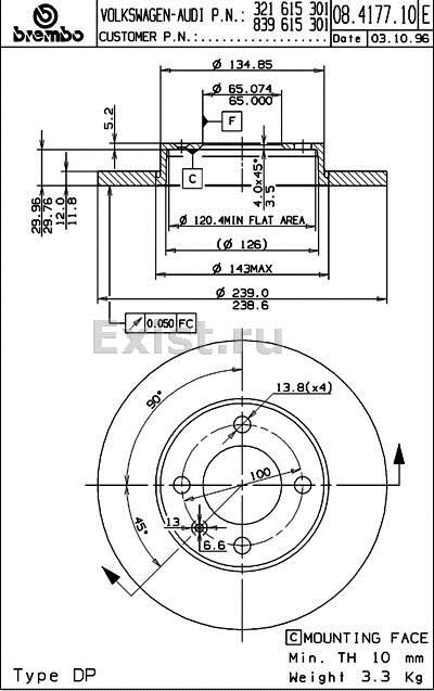

Я купив тормозні диски такі самі як на малюнку фірми "BREMBO"
90грн за 1шт.
