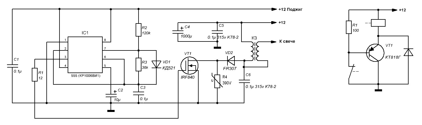

писал уже что у меня стоит схема по алексу 968му,за что ему уважуха! Cool
но вот давеча заметил такой глюконат:
включаешь печку во второе положение-начинает искрить(слышно хорошо) но не загорается. если так и ждать то не загорится...а вот секунду подождал-быстро щелкнул в первое а потом опять во второе положение-сразу появляется пламя Rolling Eyes чеза глюкЪ Rolling Eyes

А бенз подается и клапан работает при розжиге? - может, с подключением не все впорядке

carbixc писав(ла):
Спасибо!
Либо электромагнитный клапан подклинивает, либо (даже более вероятно) с бензонасосом фигня какая-то. При переключении между первым и вторым положением кратковременно снимается питание с бензонасоса, а это часто помогает его завести.

ПовідомленняДодано: 06 Січень 2009 17:58    Заголовок повідомлення: Відповісти з цитатою
я ту зиму откатал, и летом пару раз пользовался, а потом вот этой осенью перестала она работать-тогда свечу почистил,вот ща и пользуюсь Rolling Eyes
подключение в поряде там. не первый год кагбэ.
алекс,у мну и бензонасос по твоей схеме запахан,и я его вертикально поставил на правую сторону полки походу машины(там де фильтр печки в штате стоял... чегото всеравно подвисает иногдатить Rolling Eyes

ПовідомленняДодано: 06 Січень 2009 22:03    Заголовок повідомлення: Відповісти з цитатою
carbixc писав(ла):
Вполне может подвисать (залипать) сердечник электроклапана.
Во втором положении, включаются все потребители на печке.
Напряжение немного, а может и хорошо, падает.
Не хватает энергии для втягивания сердечника, тем более если пружинка тугая.
Посмотри на сечение проводов, и на главный включатель.
Может где контакт плохой в силовой цепи.

ПовідомленняДодано: 07 Січень 2009 02:20    Заголовок повідомлення: Відповісти з цитатою
вот это скорее всего. я тож так думать

carbixc писав(ла):
Любопытно. А свеча из какой сделана и как установлена?
У меня из какой-то старой А15С с короткой юбкой (две такие стояли в моем движке у прежнего хозяина), спилена металлическая часть и стоит вместо родной, с ее же сетчатой насадкой. Зарастает нагаром довольно быстро (2-3 дня), вне зависимости от режима подачи топлива. Sad (Вентилятор печки в порядке)
Как показала практика - это не панецеяSad Вообще родной бензонасос - имхо самая капризная часть этой печки.
