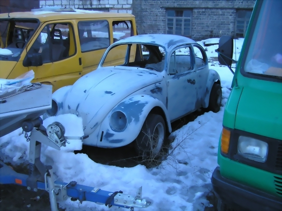

Вот это у меня на работе стоит занятная машинка Smile
Давно стоит, жалко - в салон снег и вода попадает. Чего ее бросили - не понятно Sad

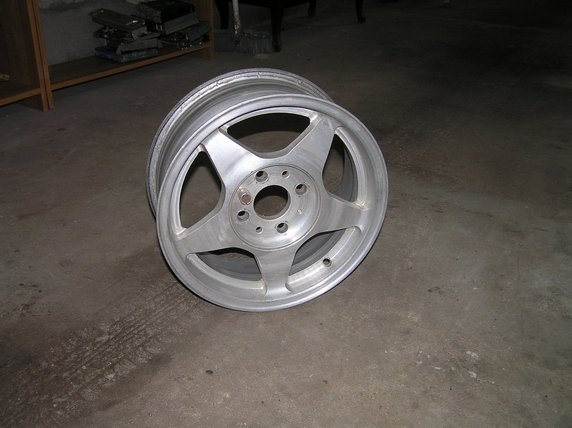

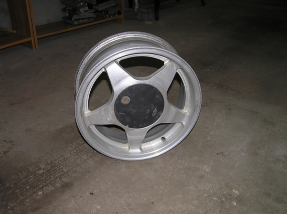

Ну а это обновка. Диски легкосплавные ОТЕЧЕСТВЕННОГО производства. На диске марка ОТК, размер R13, ширина 5 дюймов. Вылет - вроде как 20, но под вопросом, потому как обозначение подтерто. Выполнен фрезерованием и токарными работами. На дисках - явные следы от резца и фрезы Smile Зато некрашены (кроме колпачков).

Спасибо, подрочил Laughing
Диски прикольные - на Слики чем-то смахивают. Без колпака лучше смотрятся.
А Битла жалко (((

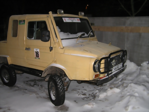

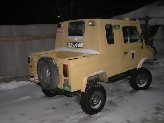

А это я ездил смотреть ЛУАЗку. Цена приемлимая, состояние тоже, автомобиль подготовлен к "Джип-триалу", это у нас в городе такие соревнования 4х4 Smile Только докУментов не оказалось Sad

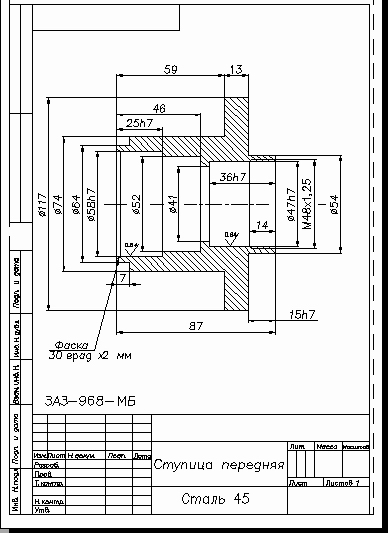

А не осталось ли правильного чертежика на переднюю ступицу под барабан?

ПовідомленняДодано: 18 Березень 2009 00:42    Заголовок повідомлення: Відповісти з цитатою
Из плюсов - не надо менять ничего в поворотном кулаке. Использовать осторожно, по моему это не последняя редакция (например не хватает фаски под запрессовку внешнего подшипника).
А еще будет сюрприз со ступичной гайкой. Я слишком утопил наружный подшипник внутрь. Это нужно либо исправлять, либо, как я делал, подкладывать шайбы под гайку Sad

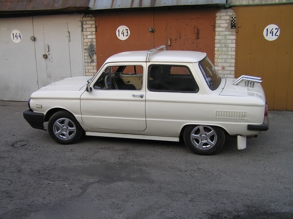

После некоторой доработки напильником и некоторых загадочных манипуляций диски стали такими:
Smile
УРА! Свершилось. (Голосом Левитана с паузами и нтонацией)
СЕГОДНЯ! Состоялось открытие сезона... посвященного участию... автомобиля "Запорожец"... модели ЗАЗ-968МБ... в дорожном движении. УРА, товарищи! Smile

ПовідомленняДодано: 30 Березень 2009 09:04    Заголовок повідомлення: Відповісти з цитатою
с этими дисками прикольней!
ПовідомленняДодано: 30 Березень 2009 12:19    Заголовок повідомлення: Відповісти з цитатою
отлично смотрятся

А что это за хитрый агрегат на капоте? Rolling Eyes
Зареєстрований: 08.09.2007
Повідомлення: 4179
Звідки: UA.Kiev,Vishorod
Моє авто: 968М red; 965A 1966
ПовідомленняДодано: 30 Березень 2009 18:43    Заголовок повідомлення: Відповісти з цитатою
SIMON писав(ла):
Часом не тормозной парашут?
зы. А диски зачётно вылизал Twisted Evil

ПовідомленняДодано: 31 Березень 2009 07:22    Заголовок повідомлення: Відповісти з цитатою
Назначение прямо противоположно тормозному парашуту Smile Вообще задумывалось как шнорХель. Не знаю как пишется. Вчера в журнале "Популярная механика" было написано "шнорКель". В общем именно как он Smile
ЗЫ: Но это ведь лучше синих габаритов и антикрыла Smile
ЗЗЫ: диски сегодня придется немного "покоцать". Дело в том, что в них не предусмотрены отверстия под хитрые ВАЗовские болтики центрирующие тормозной барабан и диск относительно ступицы. Такие... с продолговатой головкой на 7 мм. Придется просверлить... Главное, чтоб не насквозь Smile

Поставь болтики с маленькой шляпкой, а отцентровать диск хорошо каким нить конуском с резьбой вкрученым в отверстие для колесных болтов.

Не получится центрировать по отверстиям для колесных болтов. Во-первых, у меня шпильки. Во вторых, ступица спереди 4х98, а диск 4 х 100. Так получилось, потому что изначально я точил полностью самодельные ступицы 4х100 (диски под ВАЗ и Фиат у нас почти недоставаемы были). А при переходе на дисковые тормоза спереди оказалась ступица 2101 с розеткой 4х98. Сзади, соответственно старая - 4 х 100. И если на переднюю одевается диск и 4х98, и 4 х100, то на заднюю - только 4х100. Вообще-то надо выточить втулку между ступицей и диском, и центровать ей.
Вот такая у меня нестандартщина Smile

Тогда только втулка. Можно ее длиннее сделать тогда легче колеса снимать ставить. А хотя у тебя шпильки и так хорошо.
