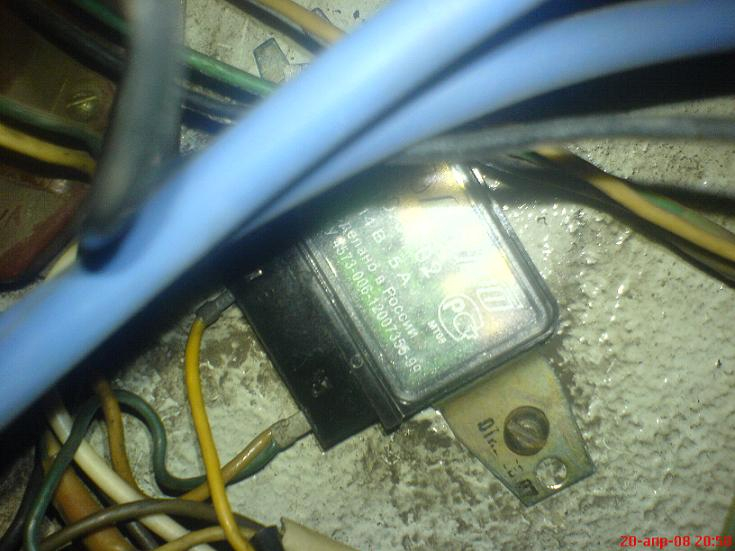

Я вже це десь викладав, але не знайшов, тому ще раз.
так я зробив на свому горбатому.
slon

Установил данный девайс, горит красный светодиод, хотя по идее должны гореть красный и зеленый.
В чем может быть проблема. На приборке лампа гены не горит.

Регулятор напряжения электронный с элементами диагностики
59.3702 - (аналог РР-380, РР-362А, РР-310Б(В), РР-350Э, 121.3702)
ДИАГНОСТИКА:
1. красный (двигатель не работает, зажигание включено) - норма
2. красый и зеленый (двигатель работает) - рабочий режим
3. красный (двигатель работает) - неисправность
а) проверить целостность цепи возбуждения генератора, натяжение ремня, состояние аккумулятора
б) заменить регулятор
4. зеленый (двигатель работает) - неисправность - заменить регулятор (только для 58.3702)
5. не горят (двигатель работает) - неисправность - проверить цепь: замок зажигания-регулятор
