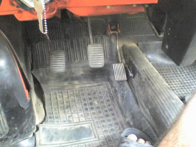

к педали привыкнуть можно или нужно
Сейчас стоит какаято родная не похожая на стандартные, она намного ниже обычной (зазовской) педали. Так вполне устраивает да и нога с ней отдыхает.

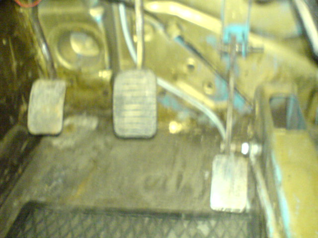

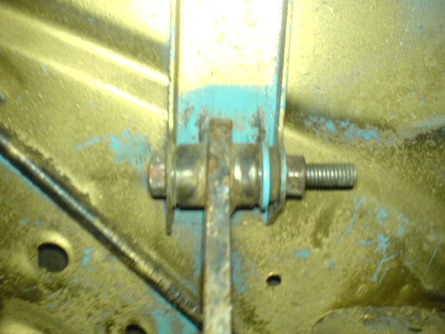

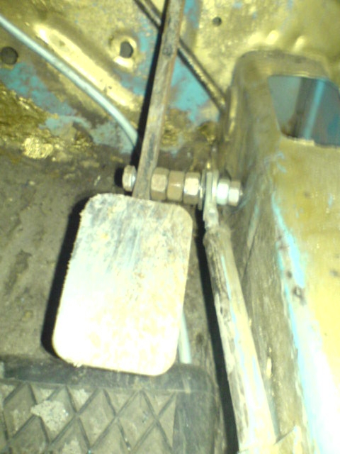

Можно зделать самоклёпную педаль. Делается это не сложно, с помощью педали тормоза, напильника и пары болтов.
Установка даного девайса не сложна, поэтому выкладываю просто фотки готового изделия.
У меня в педали уже была просверлена дырка под болт, если её нет, нужно сверлить самому.
Чтоб педаль не шаталась подложил пару шайб.
В итоге мы получаем довольно удабную педаль, с меншей склонности к деформации чем стандартная. Удачи!!!!
