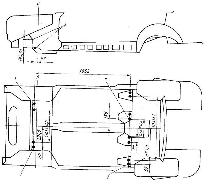

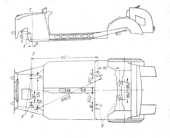

Короче, не успел я привести в порядок мой ЗАЗ, как вандалы полностью уничтожили кузов (хорошо за пару дней меред этим начал готовить его к капремонту и снял с него все до последнего болтика.
Новый кузов в хорошем состоянии не нашел, опять брать гнилой - не хочется. Так как все агрегаты остались, решил осуществить давнюю мечту - построить багги. Пока собирался сделать замеры контрольных точек - металлосборщики и кузов уперли.
Посему вопрос - где взять карту кузова (т.е. контрольные точки), не могу найти на форуме. Все перерыл (вроде...) . В эти выходные начну хочу начать варить раму. Кузов буду делать из стекловолокна.
Подскажите где искать контрольные точки или карту кузова.

да запросто Rolling Eyes ...
ZAZ-amator
Зареєстрований: 18.06.2006
Повідомлення: 94
Звідки: Tomsk-Russia
ПовідомленняДодано: 09 Листопад 2007 02:58    Заголовок повідомлення: Відповісти з цитатою
спасибо огромное! По ходу дела буду отписываться.....
