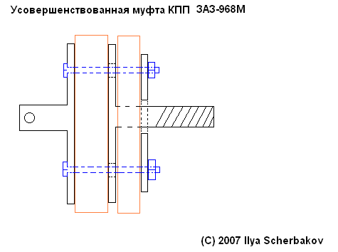

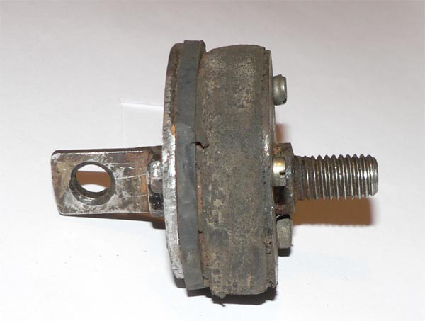

Вчера у меня разорвало муфту КПП, еле доехал до дома на III передаче. Сейчас придумал, как сделать ее надежней. Какие комментарии?

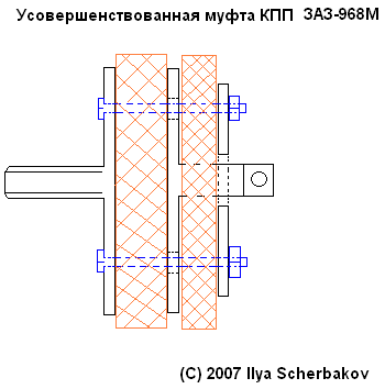

Исправленный чертеж:

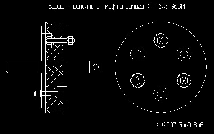

Только шайбы под головки болтов надо взять побольше и понятно что пружинную шайбу с другой стороны добавить.
GooD BuG
Зареєстрований: 22.06.2007
Повідомлення: 23
ПовідомленняДодано: 21 Вересень 2007 17:53    Заголовок повідомлення: Відповісти з цитатою
Как справедливо заметил Илья, чтобы закрутить болты - надо просверлить напротив них отверстия. И использовать болт со шлицом на головке.

У меня вроде бы все детали на месте, так что я думаю, что обрыв произошел именно от от отклеивания из-за времени, все-таки 26 лет автомобилю.

ЗЫ. Интересно, кто догадался крепить это на одном лишь клее?
Там не клей. Резина "приклеивается" к металлу путём вулканизации.

А смысл ей деформироваться так? Я вот юзаю тюненую муфту и горя не знаю, передачи отлично включаются. Рекомендую !
