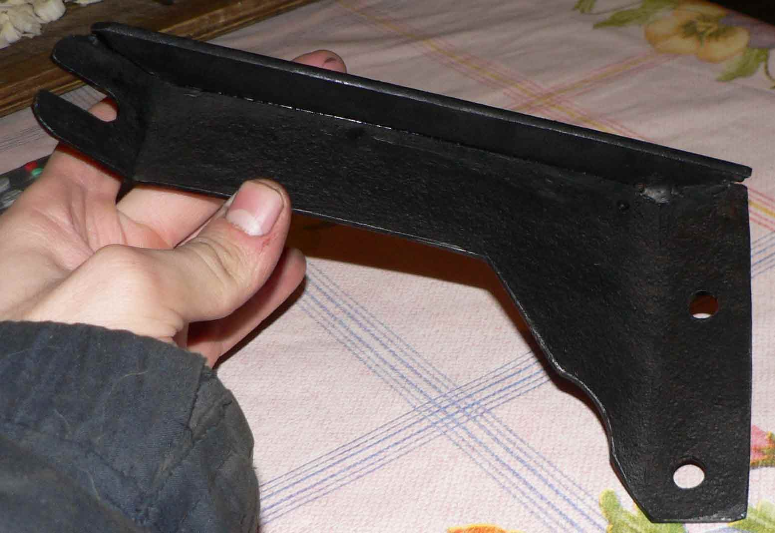

Вот фотографии крепежных элементов генератора. К сожалению, размеры дать не могу, но из фоток видна идея.
Ilya
Статус: Offline Зареєстрований: 29.09.2003 Повідомлення: 1310 Звідки: Tula
Додано: 10 Червень 2007 21:54 Заголовок повідомлення: |
Замечания. Вторая деталь в последствии была снабжена еще двумя отверстиями для крепящих винтов для увеличения прочности.

Интересный способ крепления генератора.

Поставил я себе мосвичевский генератор на 30-ку, принцип крепления такой же как и у Ilyi, длинна ремня 1250, все отлично работает, но возникла мерзкая проблема, начало хавать ремень по бокак, новый ремень примерно в 1,5 раза шире родного запорожевского, что подскажите?

Так поставь на гену ЗАЗовский шкив и купи подходящий по ширине ремень
