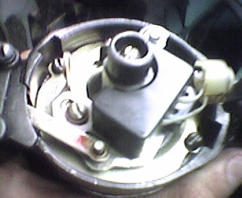

ПовідомленняДодано: 08 Тра 2007 23:49    Заголовок повідомлення: Відповісти з цитатою
Сегодня съездил купил контактную пластину с подшипником в основе (как посоветовал Войтик), отдал аж 25 грн.
Приехал я в гараж, немного помудрил, снял фетровое устройство (точнее зделал так, чтоб от него и следа не осталось).
Далее всё пошло как по маслу, датчик стал без проблем, потом я его начал настраивать, настроил вроде правильно, подложил шайбу под бегунок (она нужна для того, чтоб бегунок не цеплял датчик).
После сборки трамблёра и подключения коммутатора, кое как на одну гайку прикрутил карбюратор.(ну очень мне хотелось поскорее испытать зажигание, да и время было 22,45)
Стал пытатся заводится, вначале завёлся более менее хорошо, но потом начал "хандрить" Sad ,(но все "выбриконы" движка списал на плохо прикрученный карб). Движок стал работать как-то лучше (тише штоли Smile ).
Вобщем завтра с утра пойду доделаю и вечером поделюсь результатами.
Сам датчик
Конструкция в сборе
Вид с другой стороны

ПовідомленняДодано: 09 Тра 2007 17:31    Заголовок повідомлення: Відповісти з цитатою
Как и обещал делюсь впечатлениями.
Сегодня всё собрал окончательно, выстовил момент зажигаия (щас вобще стало легко выстовлять, если в штатной системе надо было лампочку вешать и т.д, то сейчас на коммутаторе стоит светодиод указывающий момент).
После всех доработок попробовал завести двиг, завёлся с ПОЛ оборота, работает стабильно как на холостых (700 об/мин) так и при резком нажатии на педаль газа.
Особенно понравилась искра которая после регулировок, стала при зазоре 0,9 пробивать на весь электрод.
Одним словом доволен ка слон Cool Cool
