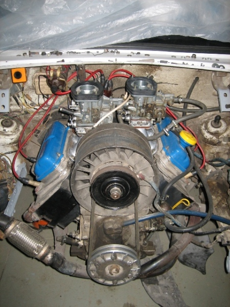

Собственно вот долгожданные фотки мотора с 2мя карбюраторами от ваза:
Остальные фоты тут: http://zaz.kiev.ua/forum/gallery/?do=sa&g=1274&a=1213
