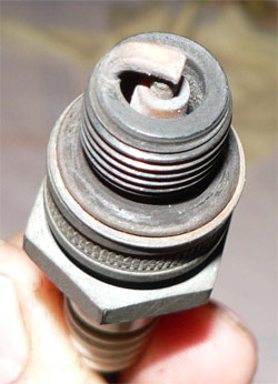

При этом динамика хуже, чем с предыдущими настройками, но свечи уже не закопченые и имеют такой вид.
Какие будут комментарии? Мне кажется, что 8,8 л/100 км для такой скорости - это слишком много. Как можно попробовать понизить расход еще? Хочется не более 6,5 литров в аналогичных условиях, тем более, что бензин 92.

На фотке, имхо, бедная смесь, или раннее зажигание.
Тут сильно много неизвесных: брала ли печка бензин по паспорту, и как сильно повлияла воздушная заслонка.
Сделай контрольный замер на 20-50 км, из отдельной тары, и все будет ясно.

Ну ты ж в курсе что свечи должны бить кирпичного цвета, черные - много, белые - мало, или зажигание с постоянной детонацией. Поставь жиклеры для таврии 1,2/1,3 - второе скорее лучше.
А еще лучше отдать толковому карбюраторщику, и не давать денег пока не сделает.

Наверно фотка неудачно получилась, использовал вспышку, т.к. было недостаточное освещение. Там изолятор свечи и язычок имеют немного оранжевый оттенок.
