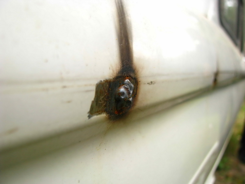

Краткий обзор последних новостей.
В эти выходные, наконец, дошли руки до того, чтобы толком заняться кузовом. Больше всего досталось правому крылу. Целые куски пришлось снимать до металла. Краска отходила на нем на удивление легко. В остальном, по традиции, зачистка пузырей и жучков.
Ценители стока меня не одобрят, но я приняла решение убирать все молдинги и переднюю панель между поворотниками, потому что от количества обнаруженной там грязи и ржавчины пришла в тихий ужас. По этому поводу вопрос: чем и как закрывают крепежные отверстия молдингов и переднюю полосу? Папа говорит, что шпатлевка из этих отверстий будет вываливаться.
Сейчас практически все проблемные места снаружи зашкурены, где надо вышпатлеваны и выглажены. Поверх при помощи аэрографа задули белым грунтом по ржавчине. Предпокрасочной подготовки, конечно, предстоит еще немало, но многое уже сделано.

Night писав(ла):
сейчас напишу, как удалять
Отверстия под молдинги зачищаются от ржавчины и завариваются полуавтоматом. Сначала капельку к краю отверстия, затем оставшиеся щели.
После этого отрезным кругом на болгарке зачистить получившиеся бугорки, затем довольно толстым слоем универсальной шпатли тЪщательно замазать и брусочком затереть до получения ровной поверхности.
На счёт морды: можно подштамповку орихтовать изнутри, можно заварить сплошными листами металла. Дело вкуса. Я б рихтовал. Затем точно также шпатлей. Только в этот раз стекловолокнистой. И ровнять до получения ровной поверхности.
