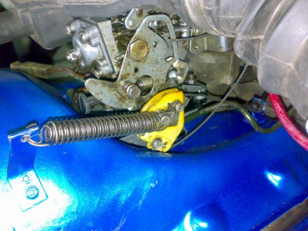

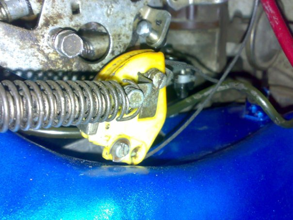

Так же было пересено крепление тросика газа с левой стороны на правую.
И так же крепление пружинки

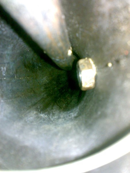

Подключил все шланги, правда шланг обратки пришлось засунуть пока в бутылку, но на следующих выходных в кручу штуцер в заливную горловину бензобака. Но поскольку у меня не было никакого воздушного фильтра, я пока оставил старый.
Трос газа я зажал болтиком и поставил пружинку.

Карбюраторщик один мне сказал, сильно мощную/или две сразу пружины(у) ставить не желательно, большая поперечная сила будет действовать сильно на ось, далее появится люфт в паре ось/втулка, и не плотно будет закрываться заслонка.

Спасибо за дельное замечание! Учту. Просто так педаль до конца возвращается.
ПовідомленняДодано: 20 Червень 2010 21:27    Заголовок повідомлення: Відповісти з цитатою
На карб надо ставить хилую пружинку, а вторую, помощней уже на педаль.

Вот наконец то подключил обратку

эээ, это горловина бензбака?))
а звук капающего бензина не надоест потом? Laughing

ПовідомленняДодано: 29 Червень 2010 10:47    Заголовок повідомлення: Відповісти з цитатою
Нет, не надоест. Его вообще не слышно)
