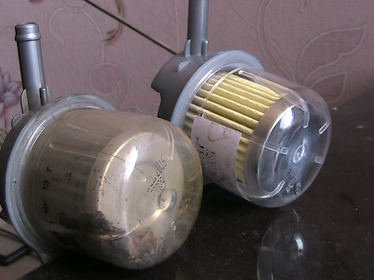

вован1
Зареєстрований: 01.08.2018
Повідомлення: 116
Звідки: Ташкент
Моє авто: Мыльница
ПовідомленняДодано: 18 Липень 2019 11:02    Заголовок повідомлення: Re: Установка фильтра до бензонасоса Відповісти з цитатою
KVLAD писав(ла):
Привет всем!
Продолжая эту тему у меня возник вопрос по установке фильтра тонкой очистки до бензонасоса.
Какой лучше фильтр туда ставить -обычный или с отстойником? Как установить фильтр на этом участке-очень мало места :cry: или он будет стоять под наклоном. Если есть у кого то фото выложите или разжуйте плиз :roll:
использованный и новый: почувствуйте разницу)
