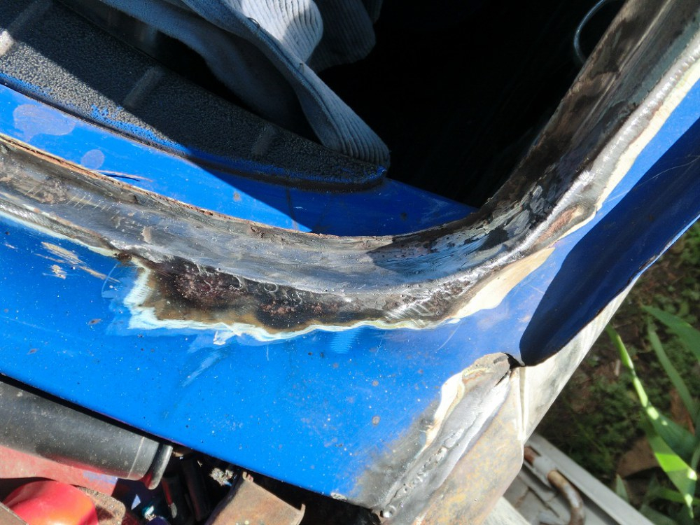

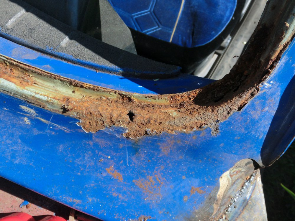

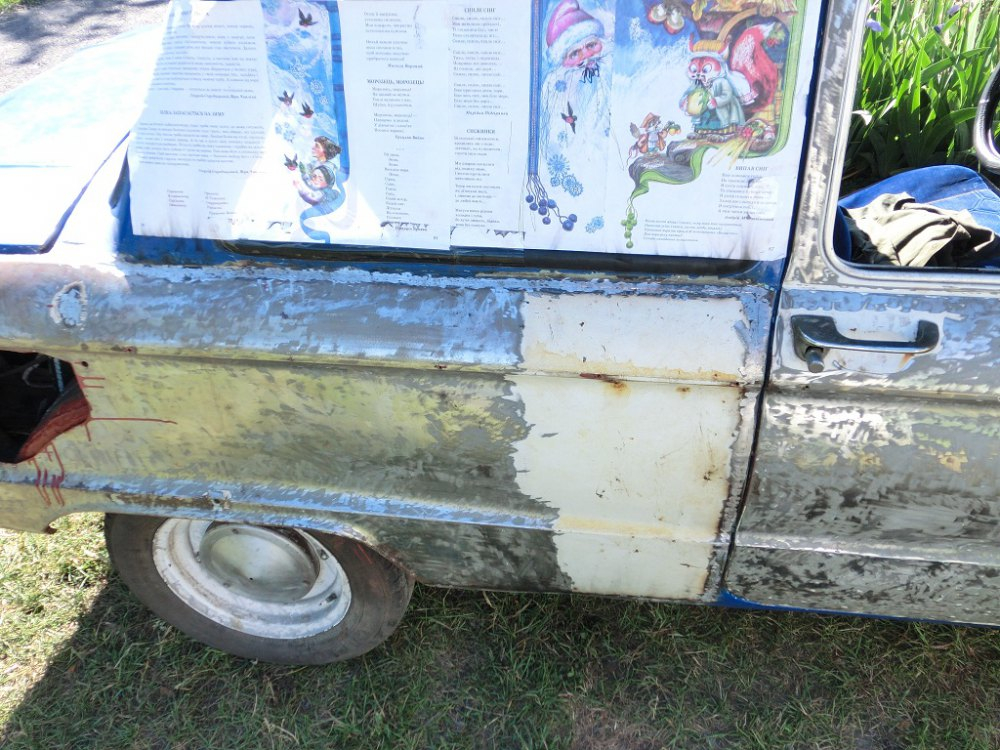

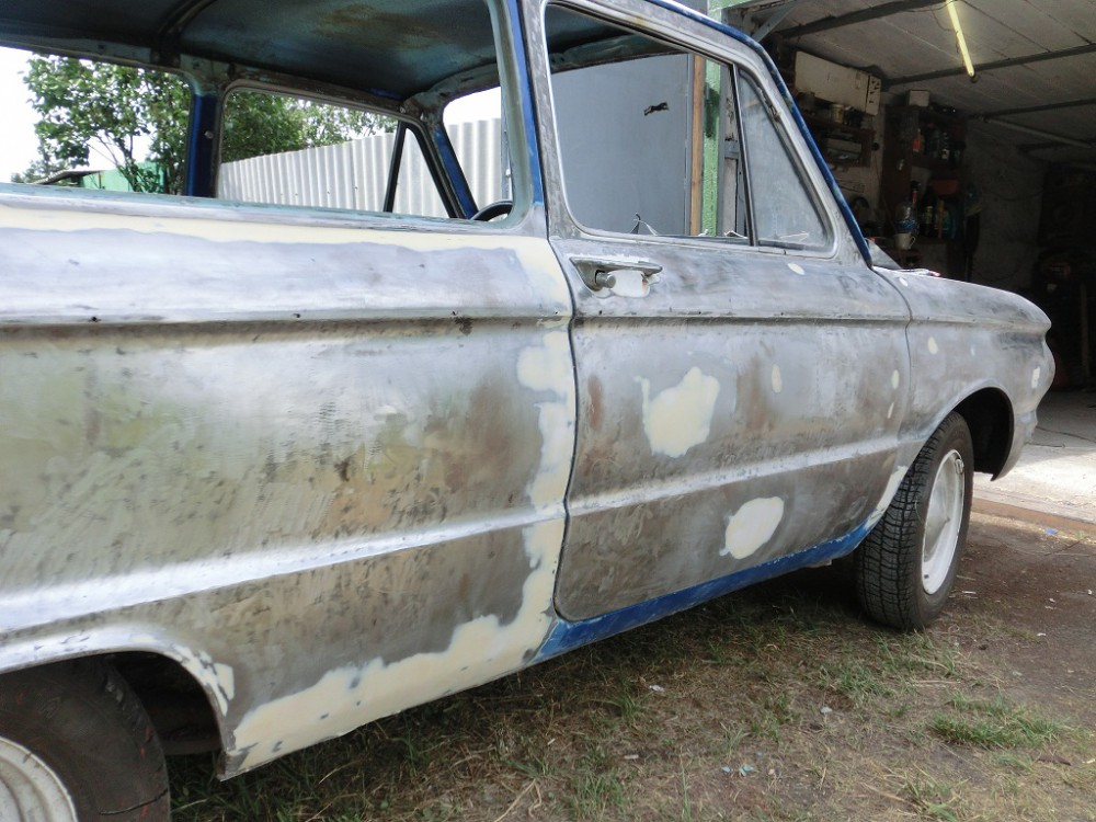

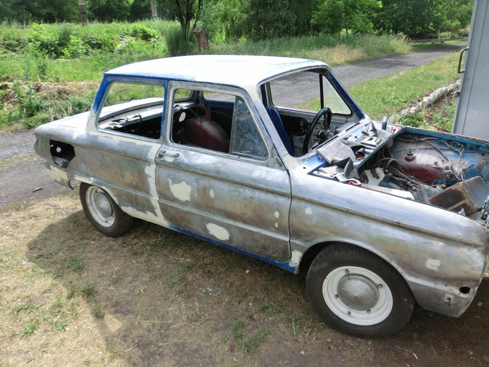

Работа кипит полным ходом, уже почти готов к покраске
Проварка арки изнутри
После зачистки швов
гнилушка под резинкой лобового
И ввареная в стык латка

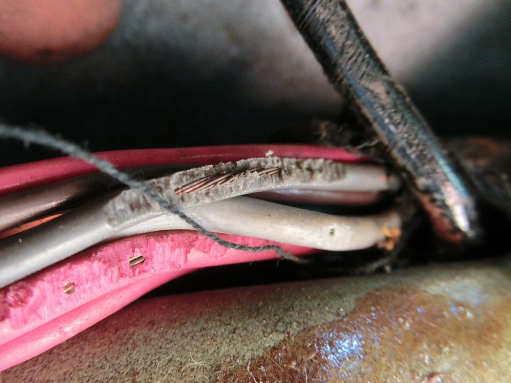

Проводка в потолке погрызаная мышей. Как-то довно завелась у меня мышь, погрызла мне гарнитуру и пару отвёрток в барадачке. Под торпедой я проводку всю просмотрел, а когда сняли потолок увидел такое
Подгонка и регулировка дверей
Готов к шаклёвке
И дальше шпаклёвка

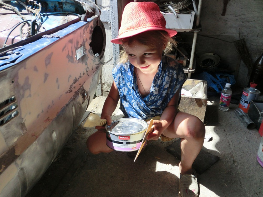

И самая главная помощница

Проварка проєму лобового скла, як на мене, одна з найгеморніших операцій.
Привчаєш дитину з малого до ядрьоного запаху шпаклівки?

С великого бодунища вырезал и с первого раза подогнал латку () минут за 15. А на трезвую делал вторую сторону минут 40 и только со второй попытки получилось сделать вставку. Как кто-то из форумчан писал
... ты закуси и начинай делать
А что, как ещё готовить подрастающую хозяку этого автомобиля? Laughing
ps. конечно это всё шутка и малая ничего не шпаклевала ( точнее шпаклёвкой не шпаклевала, а пустым шпателем пыталась повторять)
тогда и эту фотку можно расценить не так как нужно

Веталь шпатлевать нужно только по грунтованной поверхности, а не на голый метал, для начала пройтись кислотником а потом акриловым грунтом перекрыть, или эпоксидником, кстати эпоксидный грунт не гигроскопичен
Веталь
Зареєстрований: 24.09.2006
Повідомлення: 2490
Звідки: Горловка
ПовідомленняДодано: 25 Червень 2020 21:27    Заголовок повідомлення: Відповісти з цитатою
Если ещё и с эпоксидником связаться - то денег вообще ни ни на что не хватит. А так А 1 к грунт шпатло ложить нелья
https://professional.novol.pl/ru/document/329/putties
