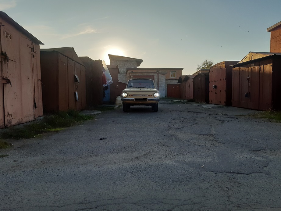

пробую щось вставити:
Ось як виглядають фари ближнього в день з LED лампами:
[img] [/img]
Лінк на китайців:
https://ru.aliexpress.com/item/32871359012.html?spm=a2g0s.8937460.0.0.2f862e0e295Hvj

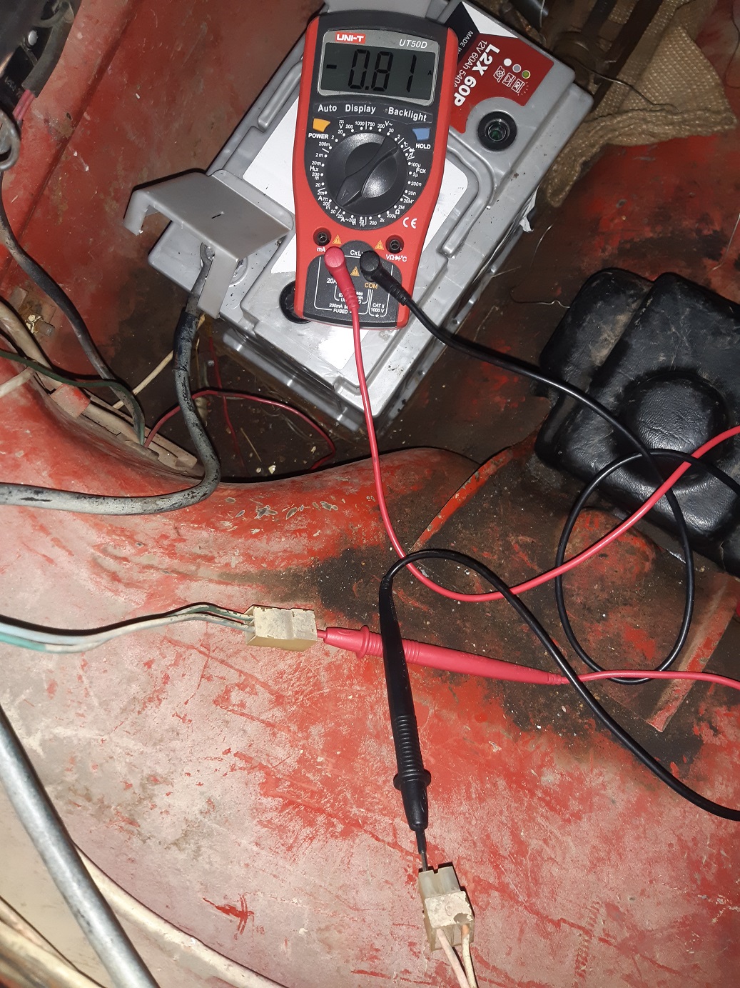

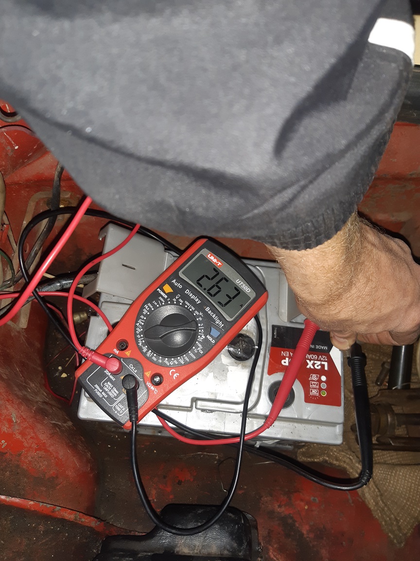

Ось енергоспоживання усієї електросистеми при вимкненому двигуні і увімкненому ближньому обох фар після встановлення LED ламп в фари головного світла і в задні габарити (заміри прямо з акумулятора):
[img] [/img]
2,63Ах13В = 34Вт карл! Це при тому, що свіло не гірше того що було, а енергоспоживання нінус 120Вт. Тепер Розкриємо суть теми чи варто ставити ледки на авто, тобто витративши 16$ на 2шт H4 + 2шт P21W: світла якщо не більше то так само (з ледками за 13$), не треба морочитися з установкою додаткового генератора, витрата палива залишається тою ж якщо не меншою (пару капель, ну а все ж).
Я вже писав, що хочу інші LED, модніші, за 28$. )))

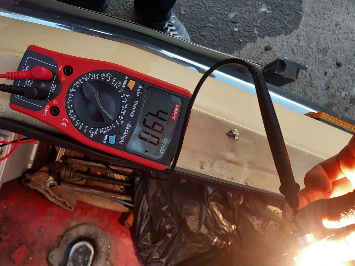

енергоспоживання 1 галогенної лампи на ближньому:
[img] [/img]
даньній 4,9А

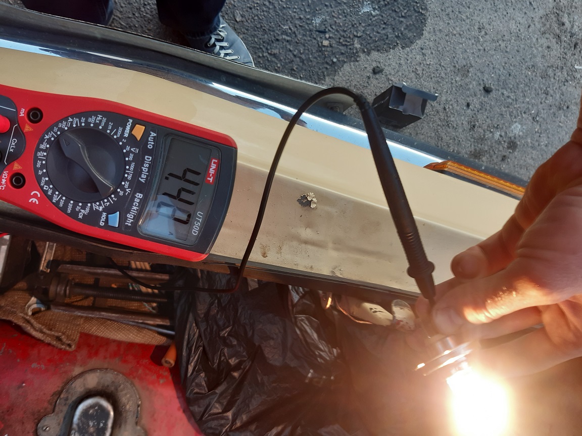

дальній:

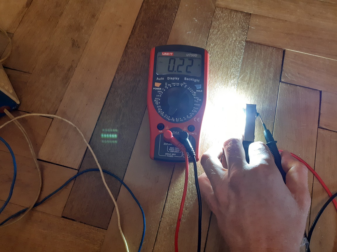

енергоспоживання лише 1 LED лампи на ближньому=дальньому:
[img] [/img]

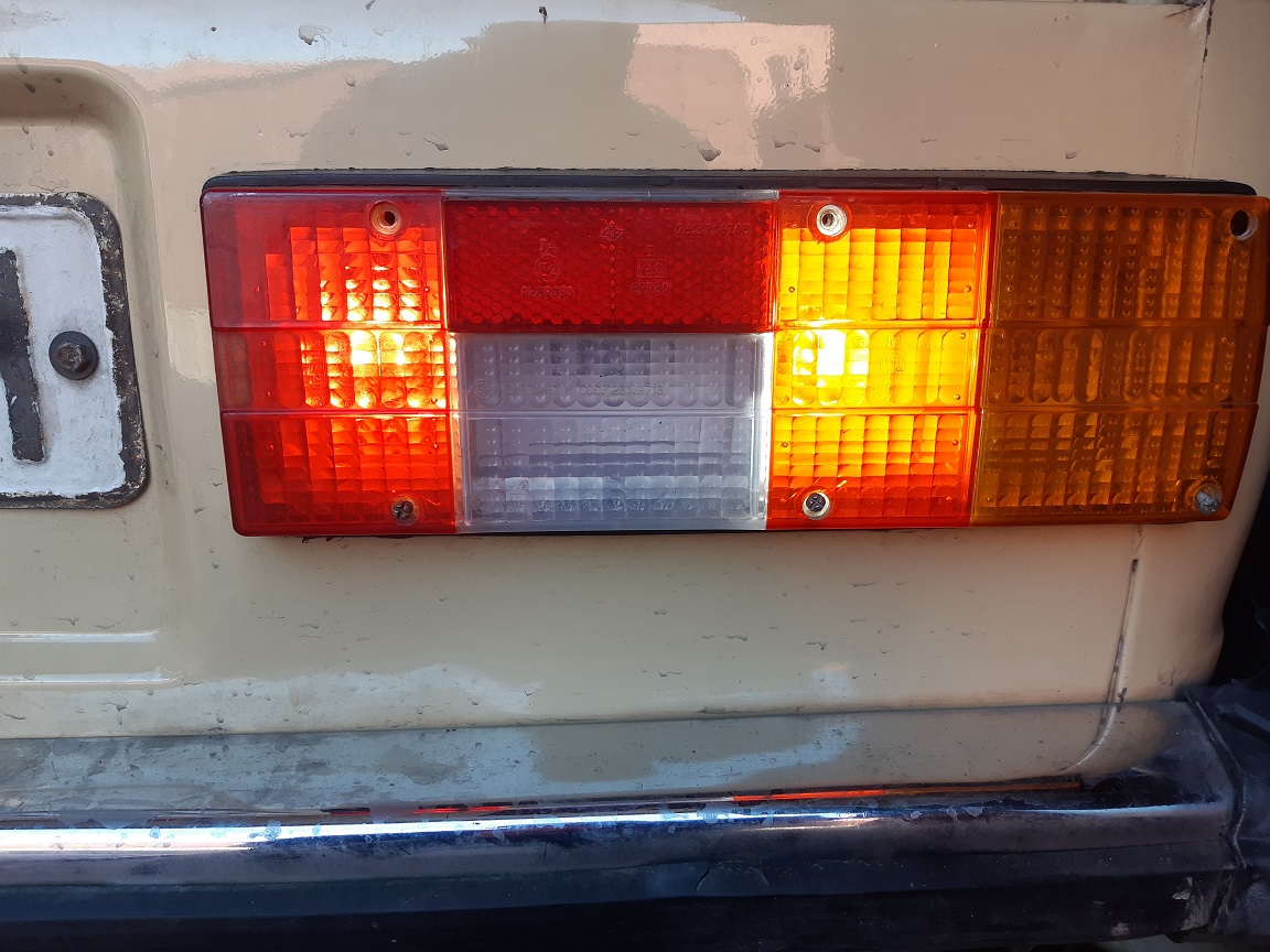

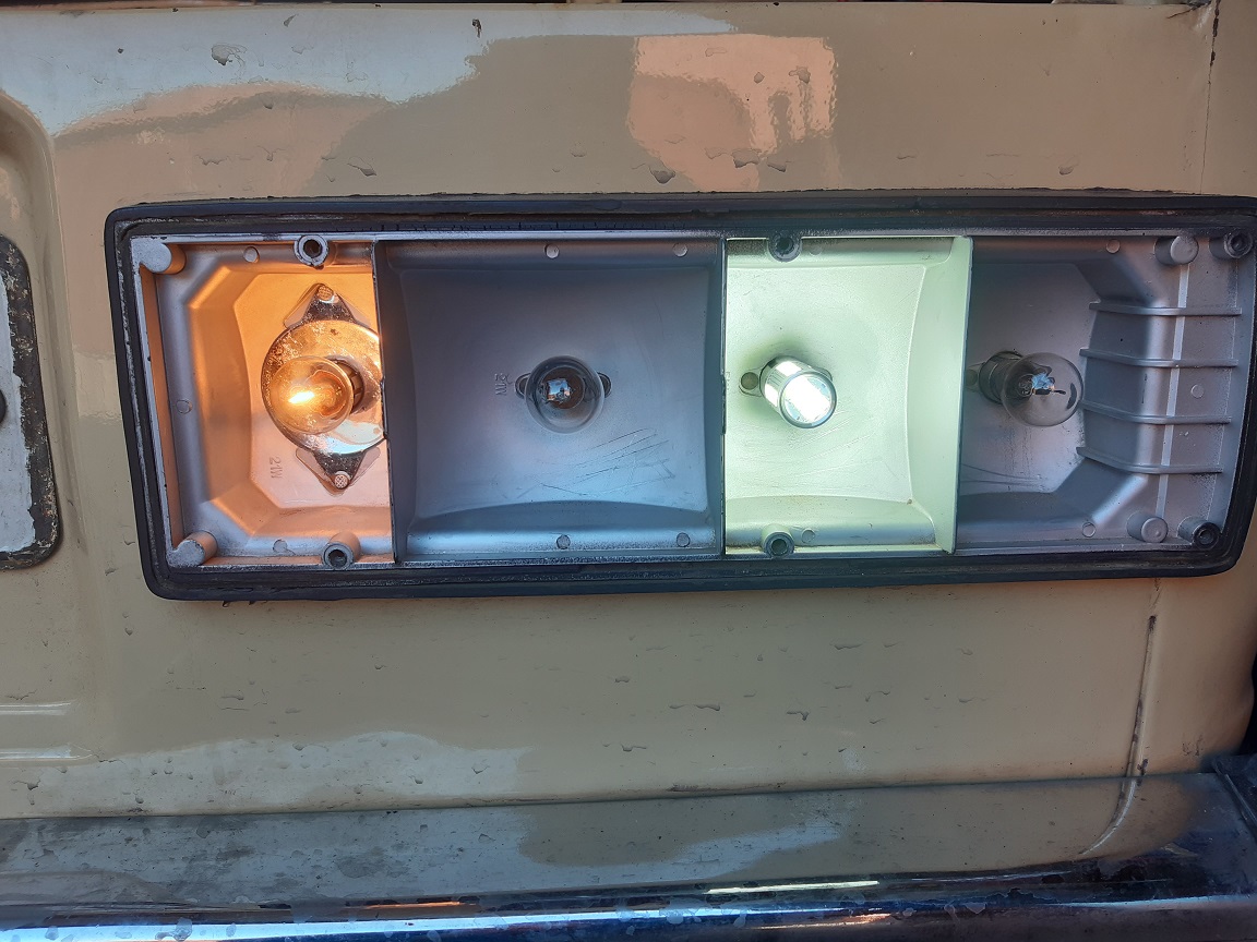

Ось так виглядає ледка за 1$ з алі яку сьогодні якраз забрав з пошти і вставив:
Реально тепер габаритка "запотужна"))). Замовлю на менше діодів а цю переставлю в "стопи"

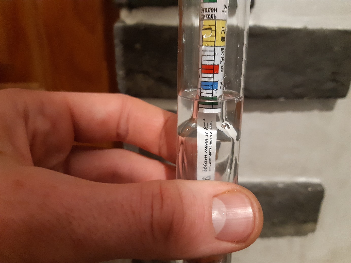

Забрав я сьогодні акум на дозарядку, бо типу десь 450км проїхав, з них 250км з фарами, думав пора перевіритись. з 29го серпня як не як їжджу.
Результат:

Вовочка писав(ла):
совет: на всякий случай такие "кукурузки" проклеивайте суперклеем. оно все держится только на бессвинцовом припое. у меня в мотоцикле подобная пару раз рассыпалась (один раз - сами платы, второй - от цоколя оторвалась). правда там и вибрация/удары пожестче будут чем на жуже, но все же...
а вместо габаритов лучше ставить лампы с СОВ панелями, типа таких: - они светят где-то как обычные лампочки (может ярче), не требуют отражателя, не боятся вибрации и т.п.

M.A.D.
Не зрозумів?! В цоколі запресована алюмінієва гільза на яку посажені діоди, там немає чому розсипатися. Лінк в спойлері під фото.
Щодо COB якось маю сумнів, та й вже замовив простеньку 1Вт діодку
