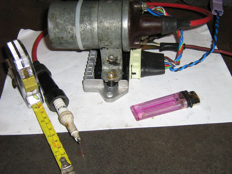

у мну стояла обычная свеча а 23 без металла,просто штырь в керамике Rolling Eyes

carbixc писав(ла):
А сетчатая насадка от свечи накаливания есть или нет?

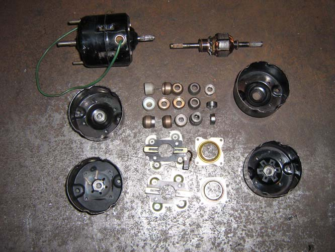

на 10 странице описано как я ставил на печку с моторчиком нового образца,
с моторчиком старого образца все проще,626 подшипник приклепывается пластиной,хоть эта тема мне не внушает доверия-получается впринципе ничего...
но я бы сажал подшипники на холодную сварку... Rolling Eyesкак делал на моторе нового образца...

carbixc писав(ла):
неее. торкнул так и все пахало...
В смысле - свеча без сетчатой насадки от родной свечи?
Тоже попробовать что ли без нее - возможно, она ограничивает доступ воздуха к свече (типа чтобы родная не охлаждалась потоком воздуха, тогда как в случе с искровой это способствует ее зарастанию нагаром).

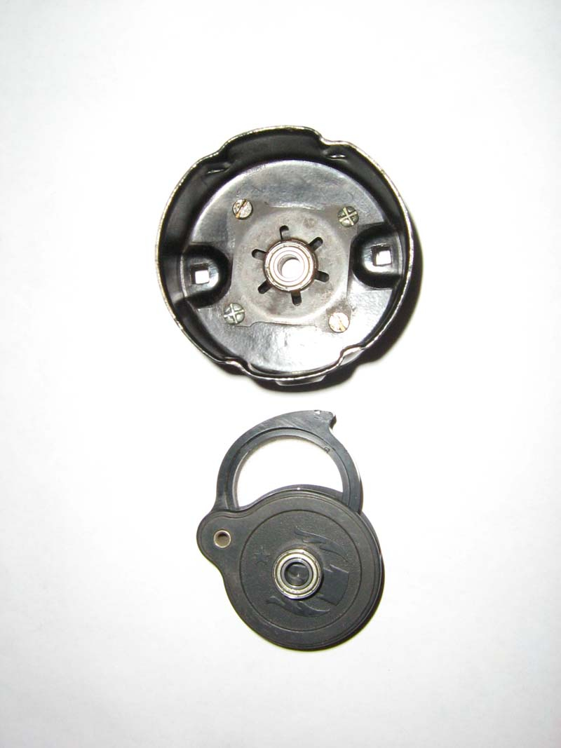

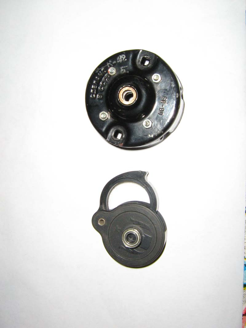

OgeN13 писав(ла):
про подшипники поподробнее можно. Может кто пару советов даст

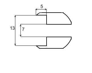

Приходилось ставить 26 - й подшипник, заказывал под него фланец.
Но так трудно ловить соосность, что отказался от них.
Сейчас делаю так:
1. Покупаю подшипник закрытый, № 1008086 (Ф6 Х Ф13 Х 5).
2. Акуратно разбираем моторчик, срубываем заклёпки.
3. Извлекаем втулки - подшипники скольжения, и проточить у токаря.
4. Проточить под подшипник Ф13 Х 5, и под вал Ф7.
5. Подшипники установить в родную проточенную втулку заподлицо. Втулку устанавливать подшипником во внутрь.
6. Отверстия от заклёпок разсверлить до Ф3 мм, под винты М3 Х 5. Собирать всё как было с завода.
7. При сборке на ротор ставим шайбы на Ф6 мм (можно гровер, но только выровнять), чтоб убрать осевой люфт.
8. Щётки должны быть посередине колектора.
9. Регулировку выполнять в 2-3 приёма.
10. Проверить направление вращения.
именню...попробуй,у меня работало. забыл откуда эта печка растёт!

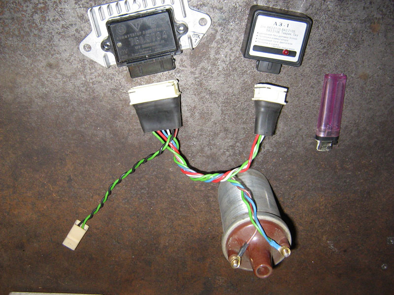

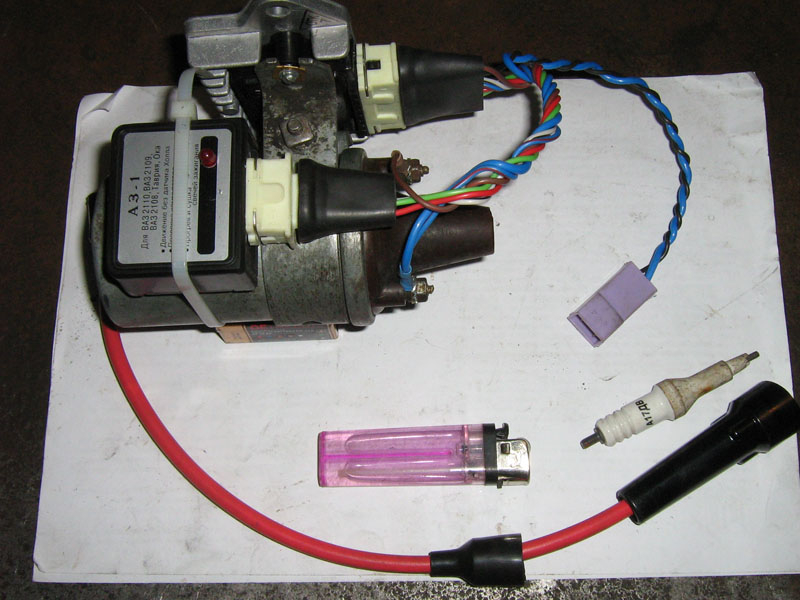

agent2207 писав(ла):
АЗ-1, АЗ-2 на рынке полно, вместо датчика хола (ДХ)
Только жгут укоротить до 25 см, или сложить-скрутить.
черный масса, синий 12В?

OgeN13 писав(ла):
Так и есть.
Чёрный -12 В, масса.
Синий +12 В, к тому что там есть.
