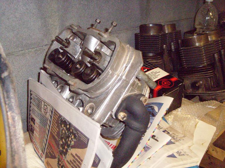

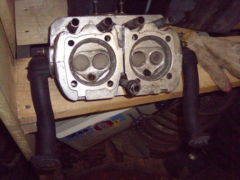

ПовідомленняДодано: 12 Лютий 2008 05:48    Заголовок повідомлення: Відповісти з цитатою
Вот установил в головы титановые клапана, сделали под заказ (по знакомству) хорошие токаря на 404-м зоводе по ремонту авиадвигателей Very Happy Денег отдал 6 т.р. качество отличное
(Подробнее фото сделаю как в гараже потеплеет Wink )
Пружинки теперь подобрать надо, только ИМХО, если будут тугие или штанги погнут или распрадвал блок до эксцентрика разобьёт Rolling Eyes
_____________________

Igorr
Зареєстрований: 05.05.2007
Повідомлення: 203
ПовідомленняДодано: 12 Лютий 2008 08:32    Заголовок повідомлення: Відповісти з цитатою
Толкатели - ванадиевый сплав (и маслоподающие толкатели заменить на обычные), а само днище из титана.
Штанги оставить как есть - не сделать их легче.
Коромысла - сами оставить как есть, только аккуратных треугольных дырок вырезать с обоих сторон, а вот регулировочный винт и гайку заменить - алюминиевый сплав.
Тарелка - титан.
Пружины двойные.
С клапанами трудно что-либо сделать. Можно немного углубить их по центру тарелки. Впускные клапана может и можно сделать заново. Выпускные менять на самопальные не надо - они особые, сделаны так что у них диаметр при нагреве не изменяется, и их просто так не сделаешь. Хотя, может титановые клапана и будут долго работать.
Но даже если ты всё это осилишь, то раскрутить мотор до 7000 получится только разогнавшись на четвёртой почти до максимума, врубив третью на 120 км/ч и сцепление бросить. После это можно смело ставить галочку - мол, раскрутил и мотор даже ещё работает. По нагрузкой мотор всё равно не будет крутиться больше 5000 (да и то - только на первых двух). Причина - маленький подъём и не хватает перекрытия клапанов. Оно у МеМЗа всего 45 градусов. У ВАЗа, любого, 80 градусов. Поэтому ВАЗ стандартный крутит 7000 на первой, 6000 на второй и третьей, а на паре 4.3 и на четвёртой передаче. И самый ходовой диапазон мотора - с 3500 до 5500. Вообще - чем больше угол перекрытия тем лучше мотор тянет на верхах.
Надо ставить горбатый вал. Но его просто так не сделать горбатым - вал туннельного типа и высоту кулачка не изменить. Остаётся одно - уменьшать радиус. Но тогда кривизна кулачка получается очень неудачная - вал работает в очень напряжённых условиях и долго не выдерживает. У меня максимум - 10000 км, потом обычно лопался. Если просто сблизить взаиморасположение кулачков - то мотор будет сильно лучше тянуть на верхах, но выше 5500 под нагрузкой всё равно не раскрутится и будет очень плохо заводиться.
Ну и в любом случае - балансирный вал убирается. А что бывает без балансирного вала - Войтик написал.
Но когда всё работает - 6500 на четвёртой (это 160 км/ч примерно - кто не стреманётся конечно).
Свечи ещё надо другие подобрать.
И карбюратор - двухкамерный солекс с параллельным открытием дроссельных заслонок.
К сожалению, когда будет сделан впуск-выпуск и ГРМ, начнётся жопа с ЦПГ. Штанги от усиленных пружин не погнёт. Туннель вала не разобъёт. Засады будут из мест где их никто и не ждёт.

silver.shark
цуко кулибин
цуко кулибин
Зареєстрований: 27.10.2006
Повідомлення: 681
Звідки: Екатеринбург (Россия-Сбирь-Водка- Балалайка-Матрешка,а еще пьяные медведи в шапках-ушанках бродят..)
ПовідомленняДодано: 12 Лютий 2008 09:57    Заголовок повідомлення: Відповісти з цитатою
Пара коментариев:
Igorr писав(ла):
Легче их, не сделать, а прочнее не помешает - у меня гнет их нечасто но запросто... (двиг 30-ка)Wink
Igorr писав(ла):
Хм... интересно бы узнать какой алюминиевый сплав выдержит нагрузки регулировочного винта сколь нибудь серьезно долго?
Igorr писав(ла):
Увеличится обьем камеры сгорания, немного конечно, а клапан ослабится довольно сильно...его форму никто серьезно не менял уже не одно десятилетие, я думаю не просто так...
Igorr писав(ла):
Для стандартного двигателя это уже батенька работа В РАЗНОС. Это у спортивного двигателя, работающего до 9000 об/мин, а рабочая зона может начинаться уже от 2000 об/мин. У стока все гораздо нежнее Very Happy, на тахометр посмотрите. Посмотрели? Вот так его и крутите, Хотя, это уже ваше дело Rolling Eyes ...
Igorr писав(ла):
...у тех кто ездит на сороковках Smile
