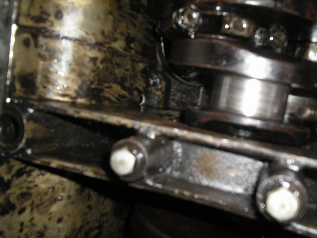

вобщем название темы можно переименовать, р/вал не при делах, все дело в том что прихватило провернуло и разбило шатунный вкладыш на 3 горшке, так что привет капиталка Sad
Все на фотах видно, каменты нужны ?
поддно со стружкой - остатки вкладыша наверно
собственно вкладыши
ну и то что вышло с коленом

У меня такая тема была. Только на 4 цилиндре, там вкладиши запресовало один под другой, в конце концов движок заклинил, пришлось менять шатун, но ничего сейчас бегает нормально Very Happy

Не спеши. Попробуй просто заменить вкладыши на этом горшке. Шейка намного тверже вкладыша,жтак что не должна сильно уйти.

на шейке задиры - они следующий вкладыш в момент сьедят. надо обязательно шлифовать.

Ну если так, то да...Просто на фото не видно четко состояние шейки.
