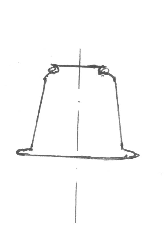

Колпачек выглядит как конус из резины с небольшим расширением снизу и рабочей кромкой с пружинкой сверху. Одевается на штатную втулку и прижимается к головке пружиной. Пружина, конечно низ раздавливает, но то не столь важно. Держится он хорошо. Правда со временем дубеет (т. к. стоит 6 грн на 8 штук).
Фотки не нашел. Набросал н абумаге как выглядит. Могу на выходных сфотать.
Головка остается без малейшего вмешательства.

Спасибо! понял, если будет возможость и особого труда несоставит то зафокай Razz

Не вопрос. как в гараж попаду, так и сфоткаю. Как раз почти целый комплект лежит.
