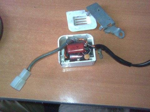

в общем пред история такая - во дворе распилили марковник старый я от туда поснимал половина проводки и прочей лабуды так же снял агрегат не известный для меня. На нем написано цитирую дословно - " FILTER NOISE 90980-05101 - C (EUL-A18M28B) 5226M" из этого понятно, что не чего не понятно кроме как "фильтр помех". Я его разобрал и это устройство представляет собой 1 трансформатор находящийся на ферритовом магнитопроводе 2 конденсатора один по маркировке 101к, второй 225к 100v.
Что бы было понятно как соединено вот схема -
черно-белая, черная и сине-красная палочка это означают провода выходя от соединений
Прошу помочь разобраться для чего он нужен, и как его подключать, а то я шо то искал в инете и не чего не нашел \=

если меня не подводит память то сия херня ставилась перед мафоном для подавления шумов от электропроводки Rolling Eyes
счас с этим прошче, подавители шумов находяцца прямо в мафоне Exclamation
у меня в копейке стояла подобная хрень, такая караёбочка 5х5х3см.
но без фото могу ошибацца Embarassed

https://www.uarl.com.ua/pa/index.htm
статейка по помехоподавителям
Wink
там приведена похожая схемка

Teddy прав. Я такую хрень перед мафоном поставил. Работает ли оно или нет не могу сказать, так как без неё мафон не подрубал. По схеме вроде оно. Мы тогда с братом удивились за что было платить 25 грн, если она так просто выполнена ))))

в общем вот этот самый фильтр -

Це фільтр вч по живленню. швидше всього, в багажнику авто стояв підсилювач. або сд-ченжер. це фільтрація вч гармонік. які можуть іти і від генератора. наводитись, від запалення (коли проходить іскра).
