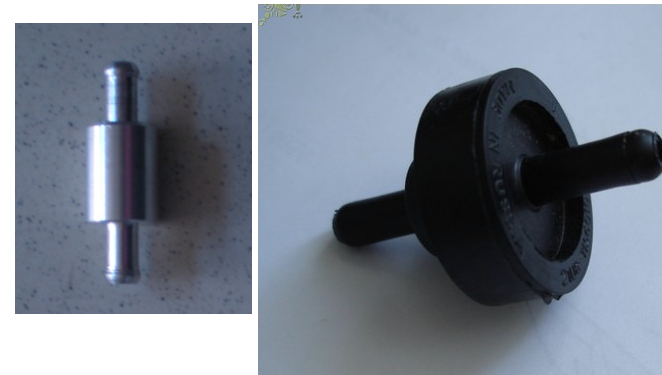

Как, куда и какой обратный клапан лучше ставить в топливную систему. Карбюратор К-125

Желательно поставить до бензонасоса

Че это вдруг, чтобы он воздух сосал ? Только после, чтобы охлаждать сам насос проточным бензом, даже если игла заперта в карбюраторе

Обратный топливный клапан ставится перед бензонасосом,что бы во время стоянки топливо не ушло из магистрали.А обратный возврат топлива в бензобак делается через тройник перед карбюратором,чтобы разгрузить бензонасос и не создавать излишего давления в карбюраторе.Топливные клапана бывают их пластика и алюминия-лучше ставить алюминивый.Что то мне модераторы ставят чужой аватар.
