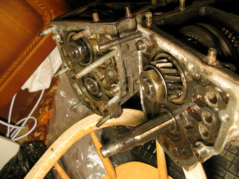

				 Я в коробке, пока, начинаюший    и путаю валы, особенно, в свете того, что КПП вскрывал лишь раз.. Так вот, длинны вала ГП (это вторичный, правильно?) от ЛуАЗа хватает, как понимаю:
На данном фото он снизу (кстати, форма отличается):
Так вот, правильно ли я понимаю, что нам нужно изготовить более длинный (длиннее, чем у ЛуАЗа) первичный вал (верхний на фото) и все? (не считая муфты, вилки, картерка и т.д.)
ПС: чувствую, что на днях придется привезти на балкон КПП и разбираться что к чему, ато по фото что-то не выходит..
				 Додано: 28 Грудень 2009 20:01    Заголовок повідомлення:  |
				 не, суть такая что просто вместо родной пары понижайки у коробки лузера ставится третья перевернутая (по передаточным получается как пятая)
и по сути всё.
и получается что на первых четырёх едем как на обычной 40-вке.
а чтоб включить "пятую" (бывшую понижающую) рычаг передач переводим в нейтраку, а другим рычагом (который раньше включал понижайку) включаем пятую.
получается как бы обычная 40-вочная коробка, но у неё появился ещё один рычажек, с ещё одной передачкой. пятой какбы.
но тут проблема не только в том чтоб заменить шестерни понижающей на третью перевёрнутую. это какраз мелочи, с технической точки зрения.
тут ещё и проблема в том что ввиду этого всего, на коробку лузера не прикрутится наша задняя стенка кпп. в которой шток передач стоит.
у лузера вместо неё прикручена раздатка, с другим механизмом переключения передач. с которого торчат вверх два рычага. один рычаг передач, второй раздатки.
если пхать нам так как есть, то получится что рычка передач (две) будут торчать ззади из дивана
з.ы. валы ничего трогать не надо. валы у ихней кпп какраз уже такие как надо. длинные. и там уже и прикрчены шестерни.
всё что надо это шестерни поменять на другие.
а конкретно, их шестерням сточить зубья, нашим перевернутым шестерням проточить внутри, и наши проточеные, напресовать на ихние обточеные, подварить, и установить всё обратно как было. получится не понижайка, а повышайка.
ну и плюс под новые шестерни немного доработать картер раздатки, иначе упруться в него.
		el_fuego Маньяк-одиночка
				 Додано: 28 Грудень 2009 22:26    Заголовок повідомлення:  |
				 Это все знаю..
В общем, столкнулся я с тем, что у нас достать за вменяеные деньги тот картерок вместе или отдельно от шестерен и валов нереально. Поэтому было решено изготовить свой картерок и отдать его координатчику для проточки пазов под подшипники валов и муфту. Ну и, в связи с этим решением, появилась идея удлиннения первичного вала (изготовление нового). На него и родные шестерни встанут без переделок, а это уже + в надежности.
ПС а, заодно, будет меньше проблем со вписыванием КПП на свое законное место
				 Додано: 28 Грудень 2009 23:50    Заголовок повідомлення:  |
				 скажем так, если вместо картера раздатки сделать форменную проставку под нашу заднюю крышку это ещё куда не шло, то вот удлинить валы имхо будет или очень стремно, или очень дорого.
сходи на авто.ру, там есть фотки длинного вала скрученого как сверло в том месте где удлинять надо.
так скручивается оригинальный вал.
а довареный, это они тоже пробовали, так как наших валов полно, а их длинных страшный дефицит, в месте доварки просто перекусывает.

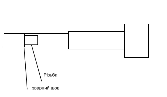

				 Як варінт нарошування валу
з плюсів непошкоджується зовнішній шар термообробки(якщо він є    )
ну і так півосі вкорочують\удовжують. вроді народ їздить по ідеї малоб тримати, якщо,  зробити з відповідного матеріалу і щоб шов вийшо якраз посередні якоїсь з шестернь.
				 Додано: 29 Грудень 2009 00:50    Заголовок повідомлення:  |
				 по-перше, ти не наріжеш різьбу, навіть не просверлиш дірку, не знявши закалку.
по-друге, там же шліци, як ти будеш до того варити, і ще щоб воно міцно трималось?
по-третє, ви не замітили що у нашого вала, там де має сидіти шестерня, шліци вже порізані на різьбу для затяжної гайки? як там має тоді сидіти шестерня, матом?
		Speedy
  Статус: Offline Зареєстрований: 11.08.2006 Повідомлення: 61 Звідки: Львів,Україна
				 Додано: 29 Грудень 2009 00:57    Заголовок повідомлення:  |
				 мав наувазі  доштукувати не на самому кінці, а ще до перегородки в картері наприклад в зоні 3 а 4 ведомої шестерні. таким чином на мою думку усилим вал-в місті стиковки, шліци шестенні недадуть звернути вал, хоча я можу помилятися .
перед тим як варити проточити на торакному. наварити а пізніше на "долбожному" станку нарізати шліци
				 Додано: 29 Грудень 2009 01:02    Заголовок повідомлення:  |
				 вони ж оба зі шліцами.
та на обох ті шліци мусять бути, бо по ним надягаються шестерні.
тобто після зварки, такім валам прийдеться відновлювати ті шліци, і далі їх фрезерувати на довареному.
