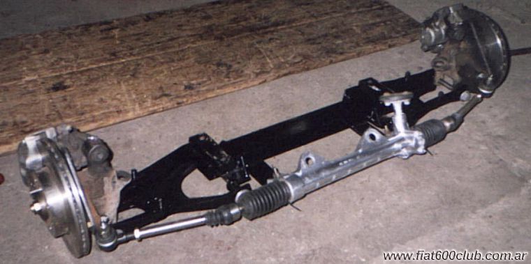

Собсно посоветуйте от чего взять самый простенький макферсон с рулевой рейкой. По типу такого (Fiat Abarth)
Главная задача - это чтобы подвеска крепилась на прямоугольном подрамнике.
Зародилась интересная мысль по поводу компактизации передка (при установки ферсона будет большая свободная ниша, где раньше крепилась торсионная подвеска). Собсно если заварить эту нишу, сделать днище переда плоское, то этот объём можно будет вписать в объём багажника. Тогда вперед влезет и аккумулятор и радиатор бачки тормозные с омывателем, может и запаска. Так сказать боремся за развесовку.

Чет я на фотках Мак-Ферсона не увидел Embarassed Там обычная подвеска на 2х треугольных рычагах как на классике. А Мак-Ферсон представляет из себя Мощьную телескопическую стойку сверху и треугольный рычаг снизу (Рено Логан)

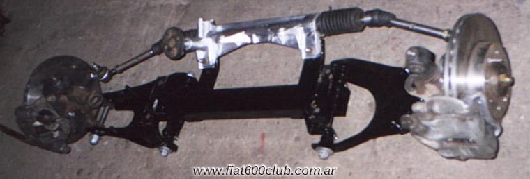

Вот оригинал подвески 600 фиата перед
зад
и доработаная

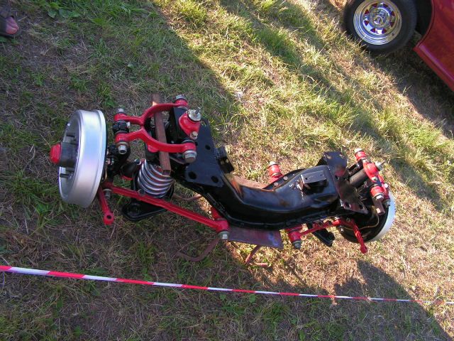

Кста. Вот фотка подвески по ходу от Волги
Здесь же вроде аммортизаторы и пружины в верхних точках крепятся в подрамнику? Есть ли подвески аналогичного строения, только меньших размеров? чтобы аммортизаторы крепились не к чашкам кузова, а к подрамнику...
есть, на москвичах кроме переднеприводных
