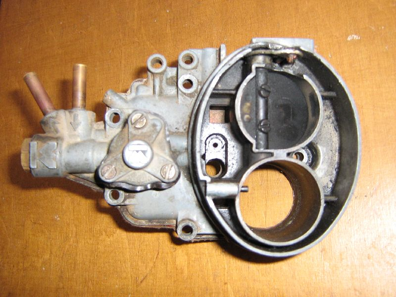

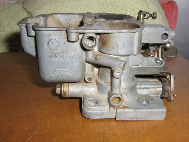

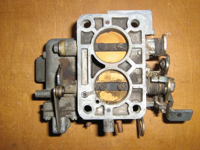

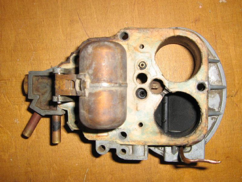

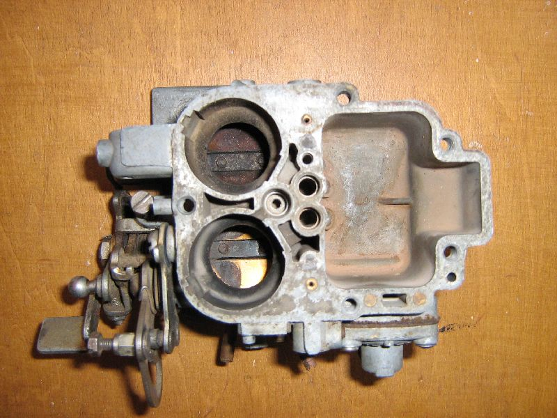

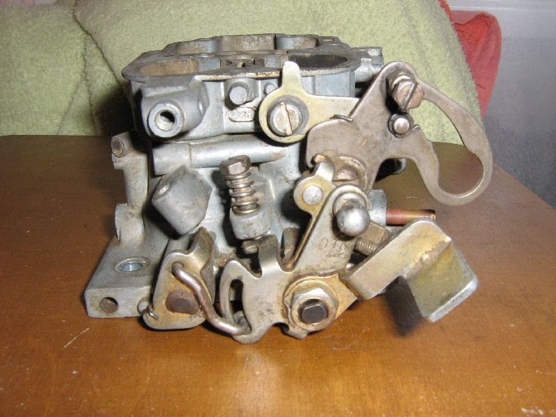

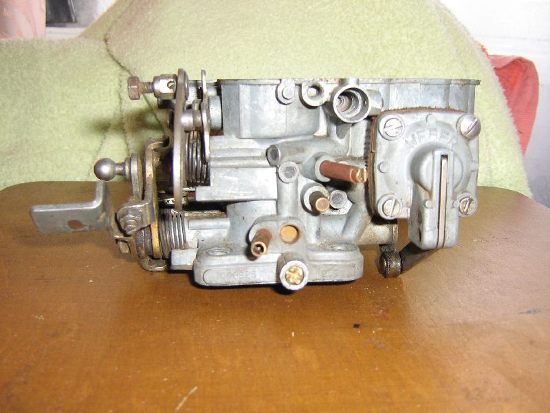

ВОТ СНЯЛ СВОЙ КАРБ ДЛЯ ПРОФИЛАКТИКИ
ЛЕТ 8 НАЗАД ЗАМУТИЛ ЕГО НА ОДНОМ СТО (СНЯЛ С СИТРОЕНА).
ВСЕ ЖИКЛЕРЫ, ИГЛА, ПОПЛАВОК ПОДХОДЯТ С ДААЗА.
ЕДИНСТВЕННОЕ, ЧТО НЕ МОГУ ПОНЯТЬ - ЭТО ПОЧЕМУ ТОПЛИВНЫЙ 85 (С СОЛЕКСА) СООТНОСИТСЯ С ВОЗДУШНЫМ 150 (С ВЕБЕРА)? СТАВИШЬ 120 ПЕРЕЛИВ ЖЕСТКИЙ. МОЖЕТ ДЕЛО В ТОМ, ЧТО ГЛАВНЫЕ ДИФФУЗОРЫ ПО 22 ММ, А СМЕСИТЕЛЬНАЯ КАМЕРА 30 ММ. И ПОЭТОМУ ВО ВПУСКЕ РАЗРЕЖЕНИЕ БОЛЬШЕ И БОЛЬШЕ СМЕСИ ПОПАДАЕТ В ЦИЛИНДРЫ ПО ОТНОШЕНИЮ К ДААЗУ?

Почти обычный вебер.Smile
На озоназ с 22мм дифузором стоят жиклеры 107,109,112. У меня на озоне нормально 120-ый работал только со 23мм дифузором.
