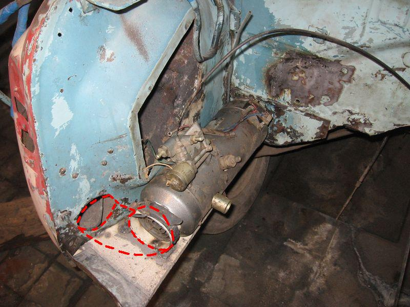

ПовідомленняДодано: 30 Жовтень 2006 21:18    Заголовок повідомлення: Відповісти з цитатою
точно. пока не не нагреет весь тонель с ручником .... Laughing
я себе печку спереди поставил. и взял даже не мыльничную, а от Луаза. она ещё мощнее.
https://zaz.kiev.ua/forum/gallery/?do=sf&g=28&a=821&f=9929

У тебя забор воздуха для горения из-под машины что ли?
ПовідомленняДодано: 31 Жовтень 2006 17:09    Заголовок повідомлення: Відповісти з цитатою
да. как и полагается. из тойже зоны что и выхлоп. иначе перепадом давления может тушить печку.
